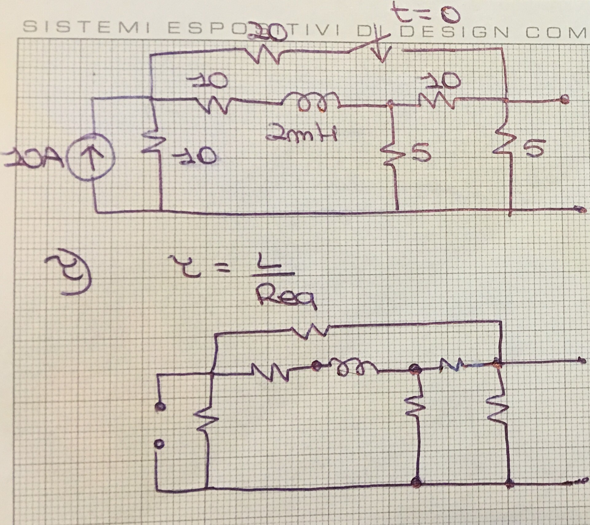

Qualcuno sa dirmi come calcolare la resistenza equivalente ai capi dell'induttore per calcolare la costante di tempo (L/Req)?
Non vedo resistenze in coppia, devo ricorrere necessariamente alla trasformazione stella-triangolo?

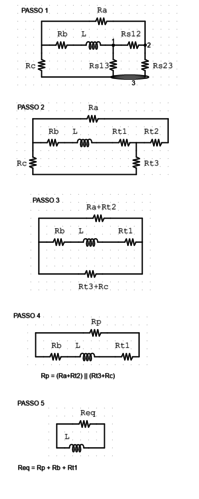

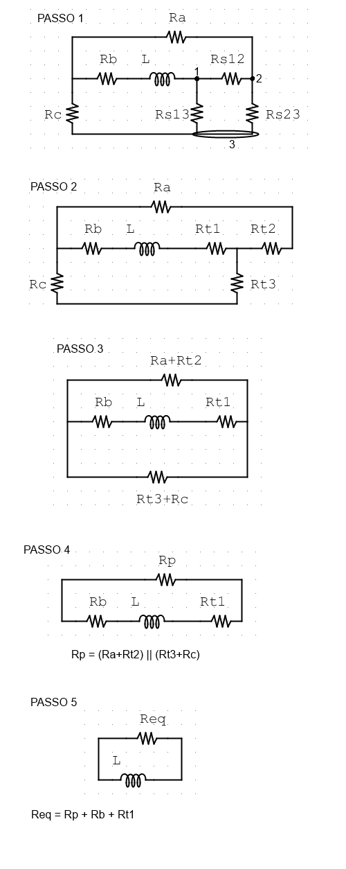

Se ho capito quello che cerchi, credo che l'unica opzione sia fare una trasformazione triangolo-stella. Poi dovrai solo eseguire trasformazioni serie e parallelo.
I pasaggi dovrebbero essere questi:
Edit: Non guardare l'immagine se vuoi provare a farlo da solo
