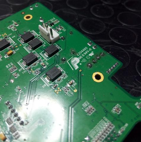

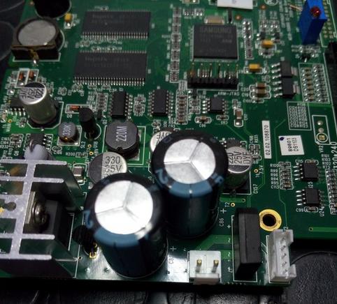

Messaggioda Foto UtentePep94 » 23 giu 2017, 10:40
Ecco alcune foto della scheda
Ho provveduto a caricare le foto direttamente su EY.

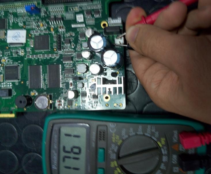

Messaggioda Foto UtentePep94 » 25 giu 2017, 16:43
Testando la continuità sui terminali in alternata del ponte di diodi da un valore crescente fino a 2000, successivamente lo segna come circuito aperto. Cosa può essere?

[5] Re: Problema Alimentazione
Messaggioda Foto Utenterichiurci » 25 giu 2017, 17:00
il condensatore elettrolitico in uscita che si carica

Messaggioda Foto UtentePep94 » 25 giu 2017, 17:15
Avevo pensato al condensatore eletrrolitico, però non credo sia normale vederne il caricamento dai pin dell'alternata del ponte che dovrebbero essere in contraddizione rispetto al condensatore. Sbaglio?

[8] Re: Problema Alimentazione
Messaggioda Foto Utenterichiurci » 25 giu 2017, 17:24
sbagli...i pin di ingresso non fanno altro che raddrizzare la tensione eportarla ai capi dell'elettrolitico.
Comunque se vuoi capire e far capire devi mettere immagini o schemi di cosa misuri, non a parole...

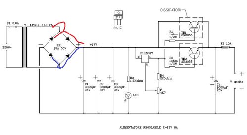

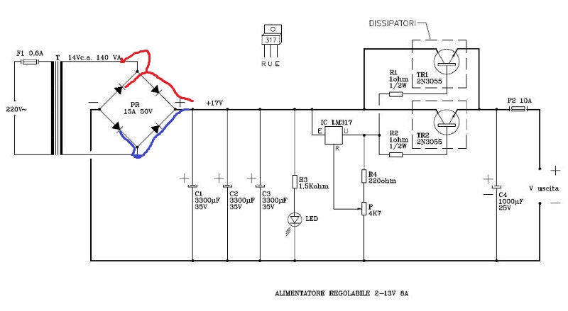

Messaggioda Foto UtentePep94 » 25 giu 2017, 18:09
Non ho lo schema preciso al momento, ma dovrebbe essere simile a questo in ogni caso.
Le due linee colorate sono il punto dove misuro con il tester e il possibile verso della corrente, misurando in quei punti e con questo verso di corrente, si misura la carica del condensatore? pensavo dovessi posizionarmi sulla più e la meno per misurare la carica.

[10] Re: Problema Alimentazione
Messaggioda Foto Utenterichiurci » 25 giu 2017, 18:16
Il tester in modalità ohmetro applica una piccola tensione al circuito...
Questa tensione segue lo stesso percorso dell'alternata in uscita dal trasformatore e va a caricare l'elettrolitico.
finché fluisce corrente il tester misura una resistenza che varia, quando il condensatore è carico non fluisce corrente e lui segna circuito aperto.
