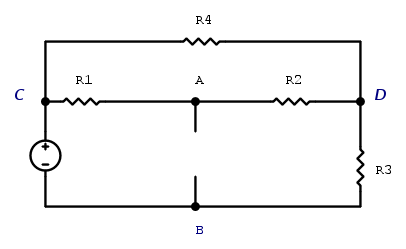

ciao ragazzi volevo farvi vedere questo esercizio
devo calcolare la tensione ai morsetti che ho indicato con A e b..
Secondo voi è giusto procedere applicando la legge di Kirkhhoff alla maglia che comprende il generatore e la resistenza R1?
La corrente in R1 la potrei ricavare calcolando prima la corrente totale, poi facendo un partitore di corrente.
Calcolo della Tensione

Io procederei più semplicemente così:
1) Calcolerei la resistenza equivalente ai capi dei morsetti CD tra R1, R2 e R4
2) A questo punto ho un partitore di tensione (Req e R3) e mi posso calcolare la tensione tra C e D, e di conseguenza la d.d.p su R3
3) Mi calcolo la corrente che scorre su R1 e R2
4) Mi calcolo la d.d.p su R2
e a questo punto ho tutto ciò che mi serve per ricavare la tensione tra i morsetti A e B.

Salve si, mi trovo anche cosi..
invece usando il mio ragionamento è corretto ugualmente?
Intendo trovare prima la corrente totale..
quindi R4//(r1+r2)
Fatto cio trovo appunto la corrente...
poi con la corrente totale che chiamo I_x faccio un partitore per trovarmi RI
Poi come ultimo step applico la legge di KirkHhoff alla maglia che contiene generatore e resistore r1

jayeffe ha scritto:(...) invece usando il mio ragionamento è corretto ugualmente? (...)
... forse, però dovresti scrivere le equazioni di maglia o ai nodi che intendi, invece che raccontare i passaggi, così mi sarebbe più chiaro dirti se stai sbagliando o meno.

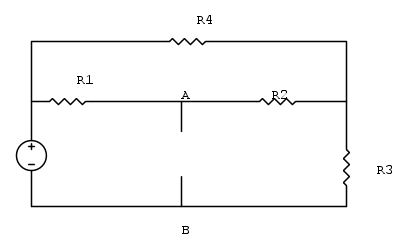

Si, le scrivo tutti i passaggi..
Per prima cosa calcolo la resistenza equivalente
che ho chiamato rx;
come secondo passo, trovo la corrente totale che scorre nel circuito
Poi, con un partitore di corrente Trovo la corrente I1
Fatto questo, procedo applicando la legge di Kirkhhoff in questo modo:
Dove v1 è R1 I1 e I1

Secondo me hai sbagliato un segno:
... altrimenti, come l'hai scritta tu, risulterebbe che ai morsetti AB avresti una tensione maggiore del generatore, cosa impossibile considerando la caduta di tensione su
