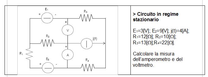

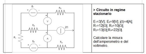

Salve a tutti ,
oggi vi scoccio con il seguente esercizio .
Parto subito con la sovrapposizione degli effetti escudendo i due generatori di tensione . Gli strumenti sono ideali pertanto dovrei poter considerare quell'amperometro come un corto .
Ecco il mio problema :
Di solito non ho difficoltà a capire come "cammina" la corrente nel circuito , diciamo che con l'analogia idraulica mi trovo abbastanza bene , tuttavia queste sono le configurazioni che mi danno problemi .

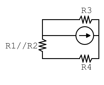

Secondo la mia ignoranza la corrente parte dal generatore e si smista fra R_{3} e R_{4} , da quest'ultimo si divide fra il corto ed R_{1}. La parte che attraversa il corto ritorna al generatore , la parte che attraversa R_{1} si ricongiunge con la parte che ha attraversato R_{3} , passano per R_{2} per poi tornare al generatore. E' giusto questo percorso ?
Dato che A vale come corto allora R_{1} e R_{2} sono in parallelo e il circuito dovrebbe diventare il seguente , dico bene ?
Ora , ai fini del calcolo della misura di A è giusto dire che la corrente che attraversa A è pari all'opposto di I_{R4}-I_{R1} dato che non entra nel morsetto positivo ?

Non postare i tuoi circuiti come immagini, incolla il circuito tra i tag fcd. Guarda l'ultimo paragrafo di questo articolo http://www.electroyou.it/elettrodomus/wiki/fidocadj-per-tonni
Quando ho dei circuiti un po' complicati cerco di "spostare" i simboli dei componenti senza modificare le connessioni. La semplificazione che hai fatto in circuito2.png non va bene visto che il morsetto negativo di J deve essere collegato a un capo di R4 invece che di R3.
Prova ad andare avanti :-)
Per calcolare la corrente in un cortocircuito bisogna scrivere una equazione al nodo. Puoi scegliere uno dei nodi in rosso
Secondo me è più comodo quello in alto dato che si conosce già una delle tre correnti (J); rimane da calcolare solo la corrente in R2.

In effetti non sono stato attento al morsetto del generatore che non poteva coincidere con quello di R3 .
A questo punto la soluzione dovrebbe essere banale dato che il corto si trova in serie con il generatore e quindi è attraversato dalla corrente J considerata con il verso opposto dato che non entra dal morsetto positivo dell'amperometro .
Userò molto più spesso la tecnica di "spostare" i componenti per trovarmi meglio.

Attenzione, dopo aver fatto il parallelo si perde il cortocircuito nel quale scorre la corrente che devi calcolare. Bisogna lavorare sul circuito di partenza.
MarkyMark ha scritto:Per calcolare la corrente in un cortocircuito bisogna scrivere una equazione al nodo. Puoi scegliere uno dei nodi in rosso

Se per calcolare la corrente del corto bisogna riferirsi al primo circuito allora avremo che l'equazione al nodo superiore sarà : I_{A} + I_{R2}  - J = 0 da cui I_{A} =J - I_{R2} . Per ricavare la corrente in R2 faccio un primo partitore di corrente fra [(R1//R2)+R3] e R4 e poi un secondo partitore fra R1 ed R2 .
Dovrebbe venire I_{R2} = 1,17 A da cui I_{A} = 2,82 A a cui poi cambiamo il segno .
Giusto per capire adesso : il fatto che sposti gli elementi ti serve principalmente per capire dove mettere il parallelo fra quei due resistori o in generale per scrivere bene il circuito risultante

Messaggioda Foto UtenteMarkyMark » 2 set 2017, 20:20
StudDisperato ha scritto:il fatto che sposti gli elementi ti serve principalmente...
...per evitare di sbagliare nel ridisegnare il circuito dopo aver fatto delle trasformazioni (serie, parallelo, triangolo ecc) :-)
