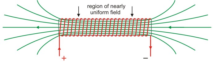

Buonasera a tutti,nell'immagine che ho allegato viene rappresentato che lo scorrimento del campo B scorre dal polo negativo al polo positivo . E' corretto ?
Oppure lo scorrimento e' inverso cioe' va dal polo positivo al polo negativo?
modificato titolo: il campo B non "scorre"

Mai sentito parlare di regola della mano destra? :-)

Grazie per il link, se inverto la polarità non cambia il senso di scorrimento? Perché ok che la regola del pugno ma non è spiegato cosa succede in caso di inversione di polarità.

La polarità determina il verso della corrente.
Il verso della corrente, tramite la regola della mano destra, determina il verso del flusso.

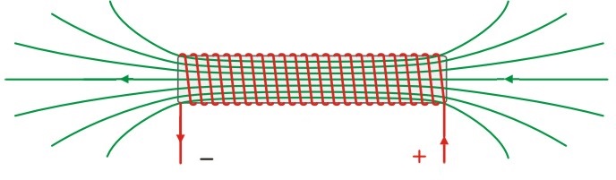

Messaggioda Foto Utentesettembre » 10 gen 2018, 12:10
Allora l'immagine che ho messo sopra è scorretta. Quella corretta è questa sotto.

Messaggioda Foto Utenteadmin » 10 gen 2018, 12:26
vanno bene entrambe

Messaggioda Gidl » 10 gen 2018, 12:28
E se ti dicessi che è la stessa immagine? :D

Messaggioda Foto Utentesettembre » 10 gen 2018, 18:54
come fanno ad essere corrette tutte e due quando hanno il senso di avvolgimento invertito?
Faccio un'altra domanda, io ho due bobine fattge uguali e devo fare in modo che una di esse abbia il senso di scorrimento B invertito. Qui sotto metto schema di come ho capito si possa fare. Laciando perdere la quantità di carico, ohm ecc...vanno bene tutte e due?

settembre ha scritto:come fanno ad essere corrette tutte e due quando hanno il senso di avvolgimento invertito?
Non so se volutamente, ma hai invertito sia il verso di avvolgimento del filo che la tensione (invertendo + con -).
Se ci pensi, le due cose si compensano.
