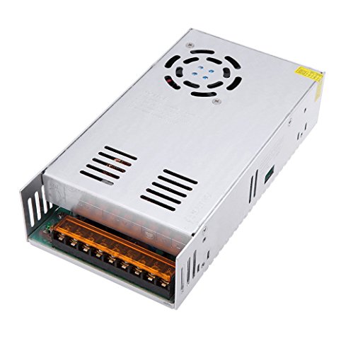

Buonasera a tutti, ho un problema molto strano.
Ho collegato 3 alimentatori switching (ognuno 24 V 20A), alla 220 V in parallelo.
Ma succede che appena metto la spina alla 220 V salta il magnetotermico da 10A.
Ho scollegato i 3 alimentatori e fatto la prova uno per uno, e così non salta nulla.
Ho provato a collegarne 2 in parallelo e non salta nulla.
Appena aggiungo il 3° alimentatore salta il magnetotermico.
Ho fatto anche la prova a invertire il parallelo, cioè ho messo in paralleo ALI1 e ALI2, non salta. ALI 2 e ALI3 non salta. ALI1 E ALI3 non salta.
Premetto una cosa imporante: agli alimentatori non ho applicato nessun carico, quindi a vuoto. Altra cosa: se inserisco la spina alla ciabatta e poi armo il magnetotermico, dopo 2-3 volte rimane agganciato. Se invece armo il magnetotermico e inserisco la spina salta subito il magnetotermico.
Come è possibile che salti il magnetotermico da 10A quando collego 3 alimentatori switching in parallelo?
SE salta il magnetotermico da 10A significa che c'è un cortocircuito o un assorbimento di corrente superiore a 10A, ma i 3 alimentatori switching senza nessun carico collegato, non puo assorbire tutta quella corrente.
Cosa potrebbe essere?
Come posso risolvere il problema?
In allegato il modello di alimentatore che sto utilizzando

La "inrush current" (corrente di spunto) di un solo alimenatatore di quella potenza e' di circa 55 A
http://www.meanwell.com/webapp/product/ ... rod=SE-450
Tre alimentatori "fanno" 165 A
Prova ad alimentare I 3 alimentatori con 3 ciabatte con interruttore ed arma I tre interruttori in sequenza (uno per volta) e guarda l'"effetto che fa"

Il modello SE-1500 (1500 W 24 V 62.4 A) ha una inrush current di 60 A
http://www.meanwell.com/webapp/product/ ... od=SE-1500
Il modello SPV ( 1500 W 24 V 63 A) ha sempre 60 A ma ha il PFC (Power Factor Correction) PF > 0.95 che contibuisce a riudrre le "schifezze" immesse in rete
http://www.meanwell.com/webapp/product/ ... d=SPV-1500
Riguardo la inrush current ed alle tecniche per ridurla guarda questo bell'articolo di Rod Elliot:
http://sound.whsites.net/articles/inrush.htm

strano però, il fatto che salti collegando il 3o alimentatore con i due già alimentati sembrerebbe escludere che sia dovuto alla inrush current...

se hai scritto bene, cioè che AGGIUNGENDO il 3o dopo che i primi due sono già collegati salta il magnetotermico, la inrush current secondo me non c'entra.
Salta il magnetotermico o è un magnetotermico differenziale?

no no... mi spiego meglio: ho fatto la prova a collegarli uno ad uno, cioè soltanto uno, poi soltanto due, e poi tutti e tre e in questo caso si stacca il magnetotermico da 10A

Ah allora si....leggi il link, ma o differisci l'inserimemto oppure forse.con una NTC in serie potresti risolvere
