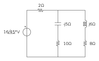

Ciao, ho un problema con un esercizio.
Le richieste sono :
1)fattore di potenza ai morsetti del generatore;
2)potenza media erogata dal generatore;
3)potenza reattiva erogata dal generatore;
4)potenza complessa erogata dal generatore;
il dubbio mi sorge sull'inizio dello svolgimento. Posso ridurre tutto ad un'unica impedenza in questo modo?
calcolo la serie: resistenza e condensatore; resistenza induttore :
z1 = 10-j5 --- z2= 8+j6
e parallelo : zp= 6.15+j0.76 =>
in serie con la resistenza rimasta da 2 ohm : zeq : 8.15+j0.76
Poi ricavarmi la corrente e calcolare le varie potenze richieste.
Grazie!
@edit Foto Utentemir Per inserire disegni e/o schemi utilizzare FidocadJ (qui info utili per l'utilizzo), si rende così la possibilità a chi interviene di interagire anche sugli schemi dei circuiti in questione. Altre info su FidocadJ alla voce Help del menu a tendina in alto. ;-)

Quella roba che hai scritto è incomprensibile, quindi non posso dirti se sia corretta o meno... detto questo, si tratta semplicemente di mettere in serie la resistenza da 2 Ohm e la resistenza equivalente ottenuta dagli altri due rami, che sono in parallelo tra loro.

Ma non è corretto mettere in serie:
-la resistenza con il condensatore nel ramo di sx
-la resistenza con l'induttore nel ramo di dx
e realizzare il parallelo tra i due rami?
grazie

È corretto, ma devi dire serie tra resistenza e reattanza capacitiva/induttiva.
Nello schema non scrivere il valore della reattanza moltiplicato per j: la reattanza capacitiva vale 5 ohm e quella induttiva 6 ohm.
È chiaro?

Sì, errore mio. Per quanto riguarda lo schema, l'ho riportato esattamente come lo ha disegnato il Prof.
Potresti vedere se i passaggi sono corretti?
-Serie tra resistenza e reattanza capacitiva : Z1 = 10-j5
-Serie tra resistenza e reattanza induttiva : Z2 = 8+j6
-Parallelo tra ramo di sx e ramo di dx : 1/z = 1/z1 + 1/z2 = 6.15+j0.76
-Serie tra resistenza(2 ohm) e l'impedenza appena calcolata : 6,15+j0.76+2 = 8.15+j0.76

E' corretto, ma le formalita' non sono un optional.
\dot{Z}_{1}=\left ( 10-j5 \right )\Omega
\dot{Z}_{2}=\left ( 8+j6 \right )\Omega
\dot{Z}_{p}=\frac{\dot{Z}_{1}\dot{Z}_{2}}{\dot{Z}_{1}+\dot{Z}_{2}}=\left (6,15+j0,77  \right )\Omega
\dot{Z}_{t}=R+\dot{Z}_{p}=\left ( 8,15+j0,77 \right )\Omega

Ora posso procedere ricavando la corrente :
I=\frac{V}{Z}=1.50+j1.25 A
Per poi ricavare la potenza attiva con :
P=\frac{1}{2}VIcos(\varphi -\psi ) = \frac{1}{2}(11.31+j11.31)(1.50+j1.25) cos(45-50)
Giusto?

Devi riscrivere le formule, utilizzando correttamente i simboli dei fasori.
Per il calcolo dei fasori utilizzate il valore massimo o efficace delle grandezze?

Riscrivi un nuovo messaggio, utilizzando correttamente i simboli dei fasori e delle grandezze elettriche complesse.
I simboli devono essere definiti. Cosa sono \varphi e \psi? (in pratica inserisci il calcolo dell'angolo di sfasamento della corrente. Quello della tensione e' un dato, ma devi definirne il simbolo). L'impedenza complessiva e' stata definita come zt, non puoi chiamarla Z.
Se utilizzate i valori efficaci, perche' moltiplichi per 1/2 il valore della P?
