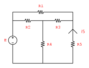

Salve a tutti, mi sto cimentando con la risoluzione di Thevenin e Norton per i circuiti, ma non riesco a calcolare la resistenza equivalente di thevenin per il seguente circuito :
Allora lo scopo è calcolare i5. La rete passiva è la seguente:
Riesco solo a intravedere R2 e R4 in parallelo, però poi non so come modificare il circuito..

R1, R2, R4 hanno un capo in comune con Rth; non è difficile capire come si risolve la rete che conduce all'altro capo.

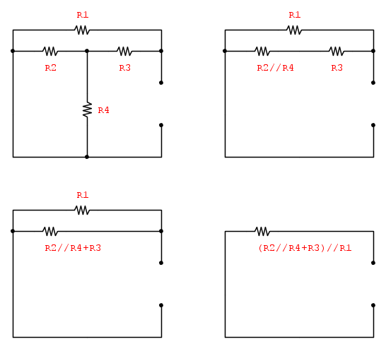

Messaggioda Foto Utenteadmin » 28 ott 2019, 22:06
Omi ha scritto:
...poi non so come modificare il circuito..
prima lo puoi modificare così

Messaggioda Foto UtenteOmi » 28 ott 2019, 23:47
Ok messa così mi è molto più facile. Quindi R2 parallelo R4, in serie con R3 e parallelo con R1. Admin sei come sempre un illuminazione!

Messaggioda Foto UtentePietroBaima » 29 ott 2019, 12:02
Nel circuito che consideriamo adesso quello che sto per dirti non serve, ma in circuiti più complicati potrebbe.
Puoi anche, una volta individuato un parallelo o una serie, eliminare il componente corrispondente, per poi andare avanti con la semplificazione successiva:
