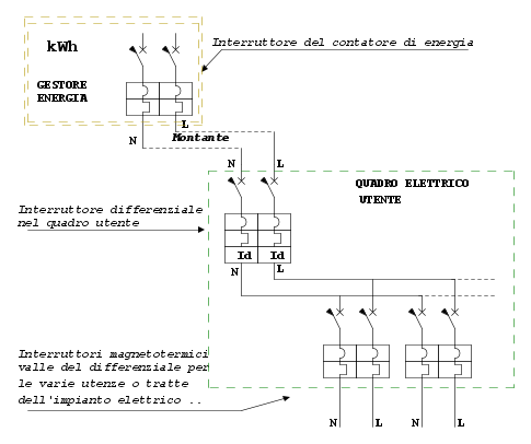

vorrei dagli esperti e non quando si intende sostituire una presa o effettuare qualsiasi altro lavoro dove passa la corrente, se si staccano tutti i pulsanti dei contatori e si lascia inserito il salvavita c'è pericolo di folgorazione, grazie.

Quando si effettuano tali lavori occorre sempre aprire l'interruttore generale ossia quello del contatore, a questo punto lo stato degli altri sezionatori, magnetotermici e differenziali diviene ininfluente in quanto l'intero impianto risulta disalimentato a monte.
Occorre altresì assicurarsi che nel mentre nessuno possa volutamente (si spera di no
) o per errore riarmare l'interruttore.
Ad ogni modo sono lavori da far eseguire agli elettricisti.

Come ha scritto @claudiocedrone, si dovrebbe lavorare in assenza di tensione di rete; questa condizione si ottiene anche lasciando inserito il contatore presupposto che vengano "abbassati"(si tirano giù le levette) cioè aperti tutti i sezionatori(i moduli) che, collegati immediatamente dopo il contatore, distribuiscono l'alimentazione in tutta l'abitazione.
Dopo è comunque opportuno verificare strumentalmente(un tester va bene) l'assenza di tensione e assicurarsi, come già raccomandato, che nessuno riarmi i sezionatori a lavori in corso o senza preavviso.
Accertare l'assenza di tensione "dopo aver tolto tensione" è sempre una buona pratica, soprattutto se l'indagine viene condotta da chi non ha realizzato l'impianto.
Ma queste sono indicazioni elementari, di base, valide anche in contesti non domestici; in ogni caso un elettricista dovrebbe essere già edotto in merito.

themisterx ha scritto:quando si intende sostituire una presa o effettuare qualsiasi altro lavoro dove passa la corrente,
Fermo restando che l'art 82 del DL 81/08 vieta i lavori elettrici in presenza di tensione, e prescrive precise indicazioni per personale abilitato (formazione ed abilitazione secondo norma CEI11-27) in tal senso e riconosciuto dal datore di lavoro (abilitazione e formazione specifica); qualora si debba operare su impianti elettrici è fatto obbligo lavorare in assenza di tensione, pertanto nel caso indicato dall'op sarà necessario aprire l'interruttore magnetotermico posto a valle del contatore di energia elettrica del relativo gestore, e tutti gli interruttori presenti (int.differenziali, ed int.magnetotermici) nel quadro elettrico della rispettiva utenza, verificando poi strumentalmente l'assenza di tensione a valle di questi ultimi.
Semplificando con uno schema com segue:
Poi come già giustamente osservato, andrebbe contestualizzato all'ambiente ed all'attività specifica, perché si debba provvedere ad una procedura di LOTO.
Quanto indicato ovviamente, rientra nella formazione di una PES abilitata ad attività di tipo elettrico, come previsto dalla normativa e legislazione vigente nel settore elettrico.
