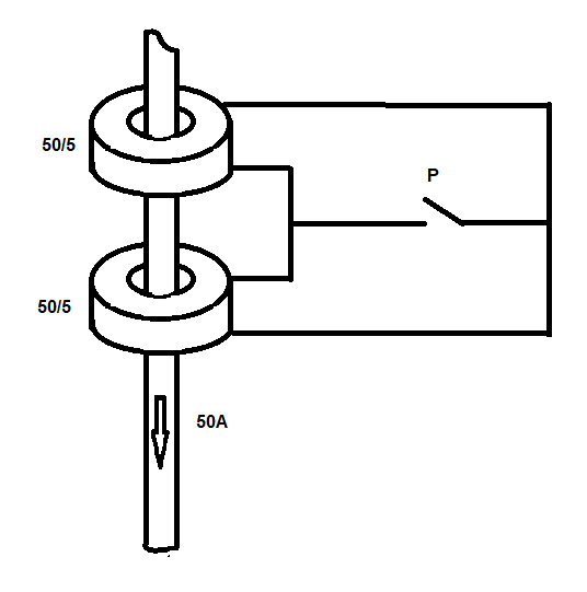

Ho un dubbio su un collegamento di due TA in serie: se il pulsante P è chiuso, su ogni TA scorre una corrente di 5A, ma se apro il pulsante P che corrente scorre sul TA? 5 o 10A? e se scorre 5A il pulsante P non serve a nulla?
Grazie per la delucidazione

V1 = 0
V2 = 0
Se Vz e Vy hanno versi concordi:
Domanda
Quanto vale la tensione tra I punti A, B?

Proprio a sentimento mi sembra che il transito della corrente nel punto dove c'è l'interruttore ci possa essere solo nel caso che i due TA non siano perfettamente identici.
Cosa è un modello teorico? O un circuito reale?

direi che se i due TA non fossero identici, dovremmo avere un grosso problema, visto che le correnti di uscita devono essere specifiche per ogni TA e la corrente in entrata è la stessa.
secondo me, se fossero ideali non cambierebbe nulla chiudendo l'interruttore, se fossero reali non cambierebbe nulla, ma secondo me devono essere uguali, altrimenti per commutarli ci dovrebe essere un deviatore che commuti uno o l'altro, cortocircuitandone sempre uno.
saluti.

Dal circuito sembrerebbe che il pulsante non ha effetto ovvero chiuso o aperto la corrente circola sempre nello stesso verso.
