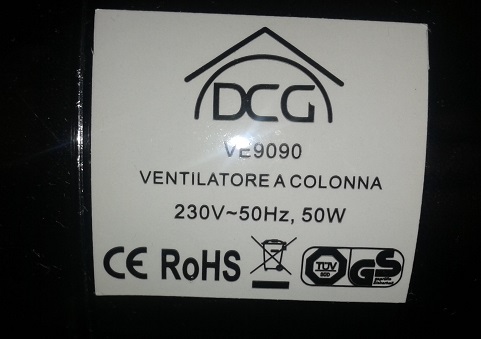

due domande:
-questo apparecchio può essere commercializzato in Europa? (io dico di no)
-possibile che un ventiltore sia un RoHS? (quanto piombo o similari può contenere?)
NB: l'apparecchio è in commercio in una delle più grandi catene di distribuzione di elettronica di consumo del nostro paese.

lillo ha scritto:-questo apparecchio può essere commercializzato in Europa?
A giudicare dal loro sito, sembrerebbero avere tutte le carte in regola, sono anche convenzionati al sistema collettivo RAECYCLE, ma premetto che non sono un esperto commercialista ... ;-)
[3] Re: Marcatura apparecchio
Messaggioda Foto UtenteGiovepluvio » 11 ago 2015, 12:37
E' marcato CE quindi, limitandosi all'etichetta, non vedo quale sia l'impedimento. Perché a Tuo parere non potrebbe essere commercializzato?

ho visitato anche io il sito, e ho anche scaricato la scheda tecnica di alcuni apparecchi.... guarda caso il modello in questione non c'è :roll:
le schede tecniche degli altri modelli sembrano ok, con simbolo CE adeguato e quant'altro.

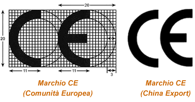

a me hanno insegnato che il simbolo CE deve rispettare alcuni criteri grafici:
o mi hanno insegnato un sacco di fregnacce o qualcosa non va....

Hai ragionissima su quello che scrivi.
Per esperienza però Ti dico che spesso e volentieri i produttori di apparecchiature del genere, e non solo, non hanno cognizione di causa.
Anche gli altri marchi potrebbero essere fasulli e messi lì "ad cazzum" (ho visto anche questo purtroppo).
Mi pare decisamente più indicativa la verifica che hai fatto sul sito... Si tratterà della classica spedizione "dalla cina col furgone"...

Messaggioda Foto UtenteGianluigiSarais » 11 ago 2015, 14:14
Ciao,
c'è il marchio TUV, che in questo caso garantisce l'apposizione del CE da parte del costruttore.
In pratica il costruttore ha pagato il TUV per un analisi del proprio elettrodomestico, hanno avuto esito positivo e ha diritto (pagando) ad aggiungere tale logo sulla targa caratteristica.
Ovviamente se hanno barato rischiano grosso col TUV.
A mio parere l'unica cosa imputabile è la mancanza della sede costruttore.

la De Cicco Giuseppe S.r.l ('DCG')
è una società di solo import-export
ovvio che la merce è del tipo "dalla cina col furgone" :mrgreen:
riguardo al marchio TÜV (Tuev) è più probabile che qualcuno abbia pagato per ... una fotocopia :mrgreen: neanche ben fatta [-X

Il simbolo non risulterebbe conforme allo standard europeo, ma non basta per affermare che il prodotto non sia conforme e/o sicuro e vada ritirato dal mercato, ma possono elevargli una contravvenzione. In questi casi si richiede al produttore/importatore la Dichiarazione di Conformità CE.

c'è anche il simbolo geprüfte sicherheit che è molto meglio del TÜV, se sia falso non saprei però
