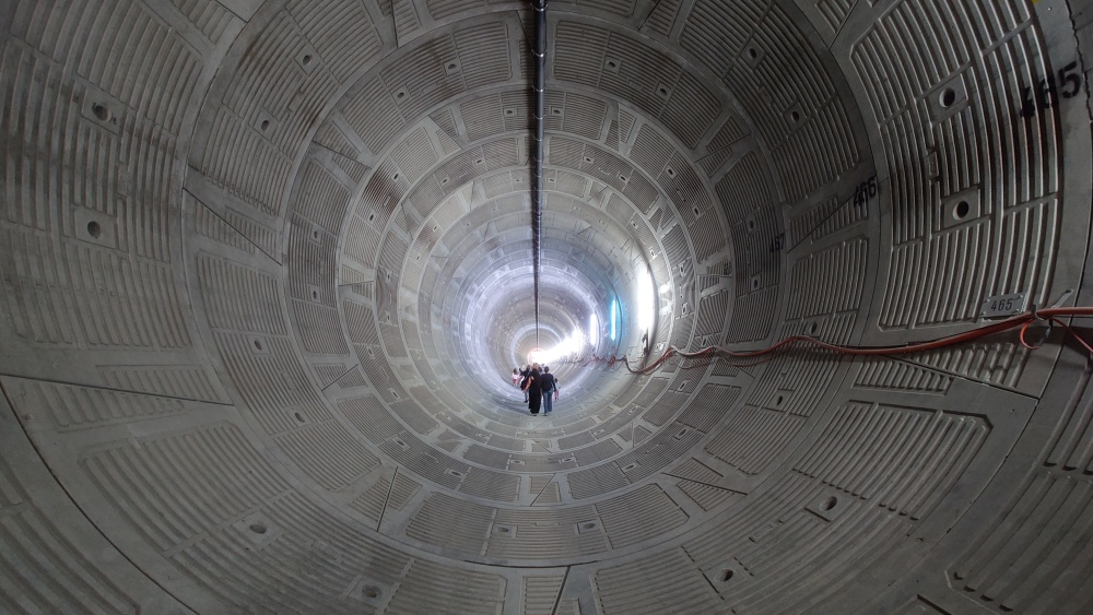

Messaggioda Foto Utenteboiler » 24 ago 2025, 20:50
Oggi mi sono trovato a far foto in un posto insolito. Ha un che di surreale.

[1168] Re: Scatti estemporanei ..
Messaggioda Foto Utentesetteali » 25 ago 2025, 9:21
E' un tunnel dove ci verrà l'autostrada ?
E' fantastico a questo livello quello che ti fa vedere, ma da qui alla fine ci sono dei film ancora più fantastici.

Messaggioda Foto Utenteboiler » 25 ago 2025, 10:12
setteali ha scritto:E' un tunnel dove ci verrà l'autostrada ?
No, è finito (toglieranno le lampade e i cavi a destra).
Ci passerà solo acqua e anche abbastanza raramente.
Il problema è questo:
Il fiume che ho evidenziato con le frecce blu porta normalmente sui 10-20 m³/s.
In caso di eventi alluvionali (che con il cambiamento climatico diventano sempre piú frequenti e sempre piú intensi), questo deflusso può aumentare significativamente e causare danni alla città di Zurigo, soprattutto dove c'è la freccia rossa.
Questo tunnel è rappresentato dalla freccia nera e fa da bypass, scaricando in casi estremi parte del deflusso direttamente nel lago.
C'è un sistema di paratie che fa sì che l'acqua tracimi dentro al tunnel solo a partire da circa 250 m³/s (probabilità statistica: 1 volta ogni 8 anni).
Il sistema fiume+tunnel è dimensionato per una capacità totale massima di 600 m³/s, che statisticamente è un evento alluvionale con probabilità "1 volta ogni 500 anni".
La superficie della parete del tunner ha quei rilievi per frenare l'acqua: stando alle simulazioni, con una parete liscia si avrebbe avuto un deflusso a 73 km/h, con quei rilievi si scende a 50 km/h.

[1170] Re: Scatti estemporanei ..
Messaggioda Foto Utentesetteali » 25 ago 2025, 11:21
Ah, ancora più affascinante con lo scopo che ha.
Una prevenzione maturata già da tempo! Ottimo, complimeti !!
