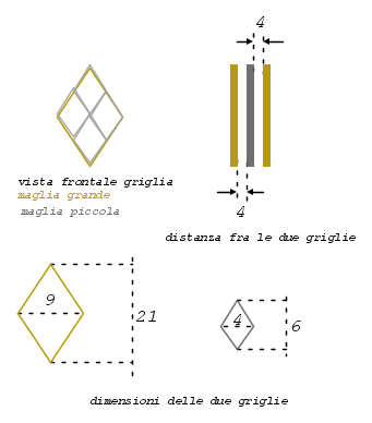

Messaggioda Foto Utentemir » 3 set 2025, 15:21
.. la curiosità.. :D
armato di calibro e racchetta alla mano .. :D .. mi son preso la briga di misurare gli spazi e dimensioni della griglia frontale e laterale (quella a maglie con rombi grandi) e la griglia di mezzo (quella con maglie a rombi piccoli) e la distanza tra le tre griglie , e direi che se un insetto avrebbe un po' di difficoltà nel farla franca ..
Le zanzare hanno un corpo allungato, esile e delicato, di piccole o medie dimensioni, in genere lungo 3-9 mm, al massimo 15 mm.
fonte del quote
Messaggi: 21869

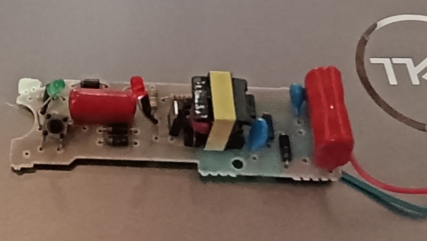

Messaggioda Foto UtenteSediciAmpere » 3 set 2025, 18:32
Questa era una racchetta, il condensatore AT c'è , ma non c'è scritto niente
4.187 5 5 8
Messaggi: 4846
[30] Re: Racchette anti-zanzare
Messaggioda Foto UtenteEtemenanki » 3 set 2025, 18:55
Potrebbe essere una mia impressione, ma quei due condensatorini azzurri a me sembrano dei condensatori ad alta tensione ma di basso valore, e potrebbero essere in serie al circuito (come fanno alcuni elevatori per lampade CCFL), nel caso si potrebbe tentare di aumentare pure quelli (sempre che la cosa non blocchi il circuito per troppo carico)
O magari, data la presenza dei due diodi, potrebbe essere un mini-Cockcroft-Walton per duplicare la tensione.
Non si capisce senza vedere anche le piste.
Quei condensatori su aliexpress li chiamano "CBB", ma se non c'e' scritto nulla e' difficile capire la tensione ... normalmente li vedo come massimo 2000VDC, ce n'e' una serie che arriva a 3000VDC, ma sono piu grossi ... tensioni piu alte non ne trovo.
