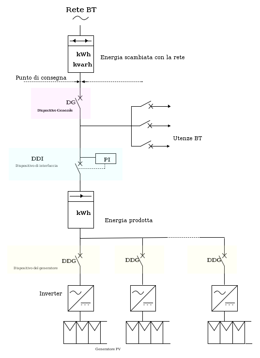

Messaggioda Foto UtentePierluigi2002 » 11 feb 2013, 13:24
KOTOR89 ha scritto:
Allora chiariamo qualche passaggio:
- Nella guida CEI 0-21 e tanto meno nella precedente "GUIDA DELLE CONNESSIONI" non esiste nessun Dispositivo generale di generatore, pertanto è un dispositivo inserito solo per spendere denaro!
Dispositivo generale di generatore, (per me Dispositivo di generatore) è stato inserito dal progettista con questa dicitura( giusta o sbagliata che sia) al contrario, il dispositivo ricordo che è quadripolare è necessario perché con una sola manovra ( e non con tre) sezioni il generatore fotovoltaico.
Per KOTOR nella CEI 0-21 definizioni -convenzioni 3.12 dispositivo di generatore (DDG)

[15] Re: DDG e DDI
Messaggioda Foto UtentePierluigi2002 » 11 feb 2013, 15:18
Questa dovrebbe essere la descrizione giusta, o almeno pare." Le utenze BT sono a monte del DG "
Lo schema in mio possesso del progettista ha secondo me qualche lacuna.
RETE BT 3I.png (23.85 KiB) Osservato 3060 volte
“vivi il presente“

[16] Re: DDG e DDI
Messaggioda Foto UtenteKOTOR89 » 11 feb 2013, 15:46
Esattamente è così! Quello è lo schema esatto..
MA le utenze BT sono a valle del DG
Foto UtenteKOTOR89

[17] Re: DDG e DDI
Messaggioda Foto UtentePierluigi2002 » 11 feb 2013, 15:53
KOTOR89 ha scritto:Esattamente è così! Quello è lo schema esatto..
Le utenze BT sono a monte del DG e del misuratore in figura.

[18] Re: DDG e DDI
Messaggioda Foto UtenteKOTOR89 » 11 feb 2013, 15:55
Scusami se guardi il tuo schema, le utenze BT sono a valle sia del contatore di produzione sia del DG.
Forse hai un concetto sbagliato di monte-valle.

[19] Re: DDG e DDI
Messaggioda Foto UtentePierluigi2002 » 11 feb 2013, 15:58
KOTOR89 ha scritto:Scusami se guardi il tuo schema, le utenze BT sono a valle sia del contatore di produzione sia del DG.
Lascia stare lo schema cosi, nella realta ti sto dicendo che:
