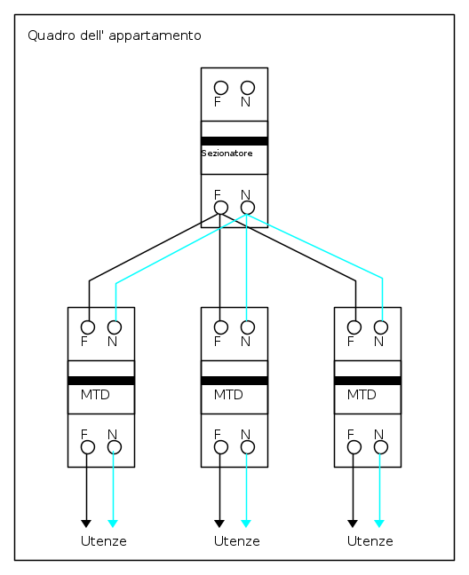

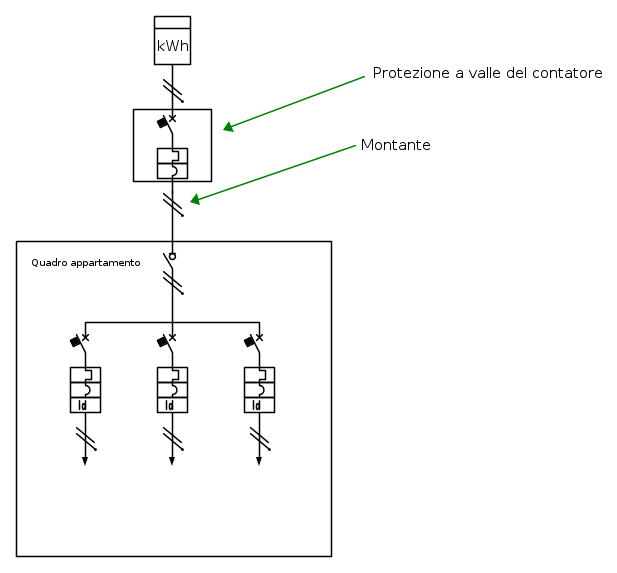

MassimoB ha scritto:Faccio un esempio
In questo disegno in pratica la scatola di derivazione va dopo il montante no ? per dividere appunto i cavi nei vari differenziali, o sbaglio ?
Foto Utentechester92
43 4 6
Messaggi: 201
Iscritto il: 19 gen 2013, 21:47
[13] Re: Collegamento dispositivi di protezione
Messaggioda Foto UtenteMassimoB » 28 mar 2013, 21:02
chester92 ha scritto:In questo disegno in pratica la scatola di derivazione va dopo il montante no ? per dividere appunto i cavi nei vari differenziali, o sbaglio ?
Non c' è nessuna scatola di derivazione se guardi bene ho evidenziato le parti all' interno del quadro, quindi dal sezionatore (dal mio esempio) deriverai le linee per i tre MTD che sono nello stesso quadro del sezionatore.

[14] Re: Collegamento dispositivi di protezione
Messaggioda Foto UtenteMassimoB » 28 mar 2013, 21:12
Per essere più chiaro
