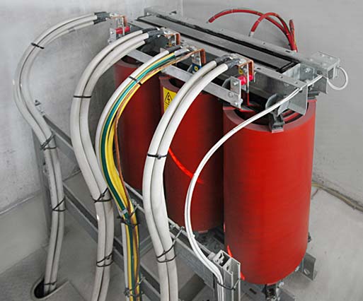

evidentemente non ti è chiaro il concetto di neutro.
immagino che per te sia il conduttore blu che trovi aprendo una qualsiasi presa o cassetta a causa tua.
effettivamente quello è un conduttore di neutro, ipoteticamente a potenziale di terra.
ma se risali questo neutro, fino al contatore, e poi ancora a ritroso, fino alla cabina di trasformazione, scopri che questo conduttore è connesso a quello che è il centro stella del trasformatore.
è li, che è collegato a terra.
ma d'altronde lo si comprende osservando un qualsiasi schema elementare di un sistema TT.

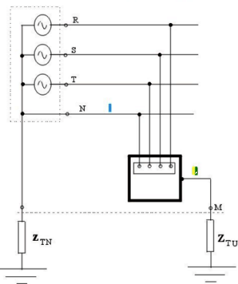

Lo schema nel manuale è così:
Un principiante, vedendo questo schema e la definizione che ho precedentemente dato, senza parlare di cabine, centro stella e compagnia bella, può capire??

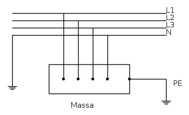

Messaggioda Foto UtenteMattew84 » 15 mag 2013, 18:56
Perdona il tono, ma se tu avessi visto il PRIMO disegno del link al post [2] avresti capito!
Comunque ti posto due foto esplicative

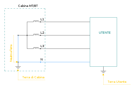

Messaggioda Foto Utentenunziato » 15 mag 2013, 19:05
Mi sovrappongo anche io visto che ormai avevo scritto la risposta.
Spero sia un poco più chiaro dello schema del manuale.
Da considerare come schema di principio.

Eh però, cavolo, un conto è specificare, evitando di dare per scontato tutto il discorso della cabina e del neutro con la messa a terra della cabina, e un altro conto è mettere tre linee così, due impedenze, due simboli della terra e via. Che poi la cosa che mi rode è che "terra dell'utente" è scritto nel manuale,invece, "terra di cabina" o comunque un indizio per far capire che non c'entra niente con l'impianto da realizzare in atto pratico, no.
Ringrazio Mattew e lillo per la disponibilità e la pazienza. Chiedo scusa per l'ignoranza.
Ringrazio Nunziato per la "terra di cabina" specificata nello schema :D
