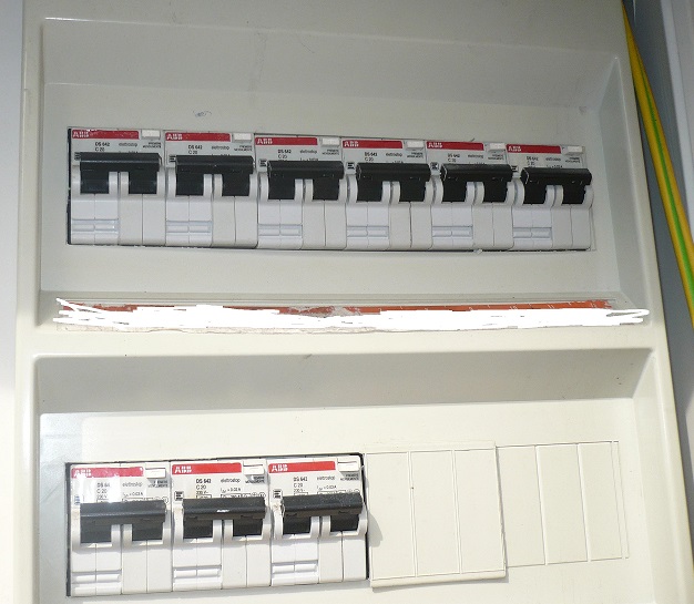

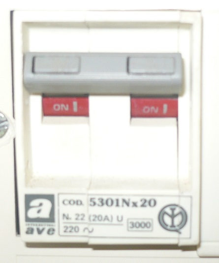

Grazie mille ragazzi.
Il problema in effetti è stabilire se l'impianto, realizzato antecedentemente l'entrata in vigore della 46/90 e poi adeguato alla stessa attraverso il solo montaggio di un interruttore differenziale a monte (coordinato con un impianto di terra, spero), è o meno legislativamente a norma.
Allego le foto dell'interruttore differenziale ABB da 30mA (sono tutti uguali) posto a monte e dell'interruttore AVE da 20A (non so quali possano essere le sue caratteristiche, scusate l'ignoranza!) montato all'ingresso dell'appartamento a protezione dell'intero impianto!
Grazie mille di nuovo.
Marco

[14] Re: Impianto elettrico vecchio (anni 80)
Messaggioda Foto UtenteMike » 29 nov 2013, 10:15
mir ha scritto:
6367 ha scritto: Bisognerebbe andare a vedere le norme allora in vigore.
in [8] uno stralcio di riferimento da un testo vintage,direi attendibile ...
Se non ci sono riferimenti precisi della norma applicata all'epoca per la realizzazione dell'impianto si applicano le regole attuali, il tutto a discrezione di chi firma.

[15] Re: Impianto elettrico vecchio (anni 80)
Messaggioda Foto Utente6367 » 29 nov 2013, 10:46
Ok.
Prendi la norma attuale, 64-8, e cosa leggi? che si applica agli impianti nuovi oppure alle trasformazioni radicali di quelli esistenti....

[17] Re: Impianto elettrico vecchio (anni 80)
Messaggioda Foto UtenteMike » 29 nov 2013, 10:53
6367 ha scritto:Ok.
Ascolta, stiamo parlando di un DIRI che la CEI 64-8 non sa nemmeno cosa sia. Io valuto i rischi e applico la norma in vigore per le soluzioni, firmo io e voglio vedere chi mi contesta!
