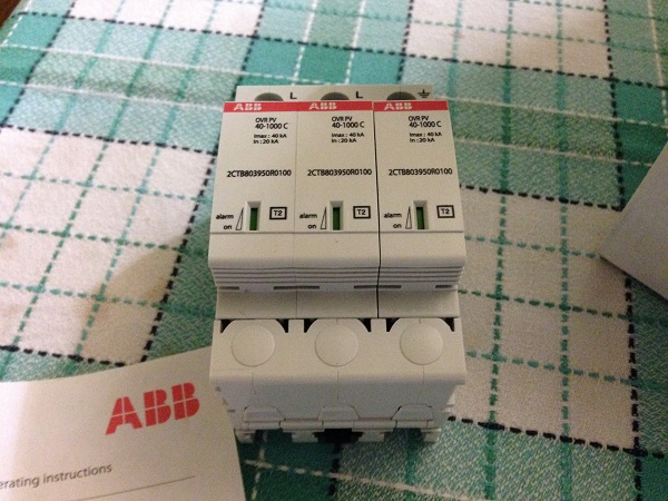

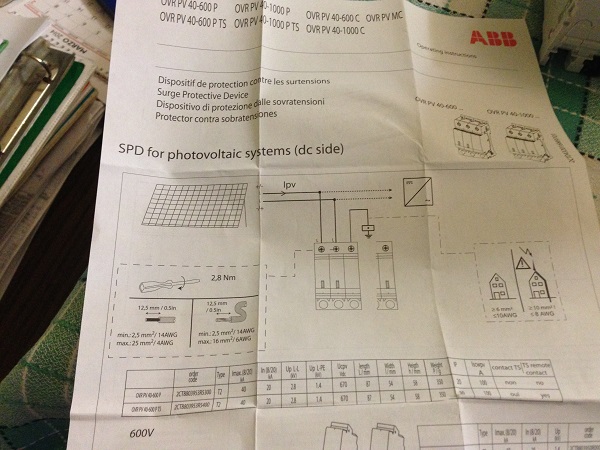

Messaggioda Foto UtenteVRI » 20 mar 2014, 11:02
Tornando a me :D
Gli scaricatori in questione sono quelli che ho allegato e, dal loro manuale sembra che non abbiano bisogno di fusibili di protezione.

[17] Re: Scaricatore e fusibili
Messaggioda Foto Utenteelettro » 20 mar 2014, 11:28
Sembrano del tipo "autoprotetto" , meglio così..molto più pratici...

[20] Re: Scaricatore e fusibili
Messaggioda Foto Utente6367 » 20 mar 2014, 19:46
Ma sono solo per impianto PV...
