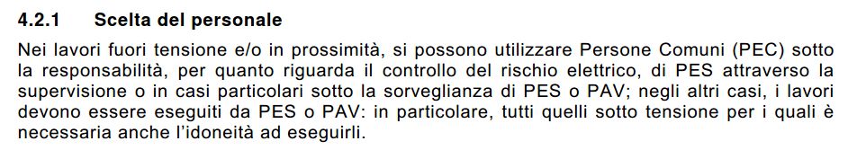

Per la 11-27 la persona comune può svolgere lavori in prossimità e fuori tensione sotto supervisione / controllo di PEC o PAV

Goofy ha scritto:Per la 11-27 la persona comune può svolgere lavori in prossimità e fuori tensione sotto supervisione / controllo di PEC o PAV
Certo, la sostituzione di un motore la può fare il tecnico di estrazione meccanica che è di sicuro un PEC, ma a monte la valutazione e gestione del rischio elettrico è affidata sempre e solo a PES o PAV.

Secondo la CEI1127 la persona comune PEC può eseguire misure elettriche se il grado di protezione dell'apparecchitura è almeno IPXXB o 2x....la persona PEC è sempre stata considerata una figura non ancora PES o PAV nel senso che gli mancava un qualcosa per poterlo essere, come per esempio la conoscenza delle norme sull'infortunistica elettrica... Fin dal 1998 quando sono andato a fare corsi per poter essere certificato dal CEI ISPESL UNAE un formatore questi concetti sono stati ribadito e portati avanti

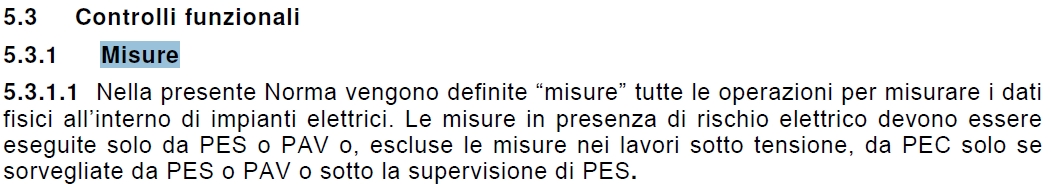

Foto Utentemir la persona comune PEC può essere l'imbianchino che vernicia la cabina ma può essere anche il classico manutentore od elettricista che non è mai stato definito dal proprio datore di lavoro PES o PAV, quindi come facciamo a dire che un PEC non può eseguire misure elettriche?....
inoltre, ti ripeto che la differenza di operazioni che può svolgere il PES o PAV e PEC è lo stato delle parti attive o meglio è la presenza del rischio elettrico se un operatore deve eseguire una misura elettrica su una presa di corrente (un centralino appartamento) utilizzando misuratori di tensione rispondenti alle norme di prodotto ed assenza di possibilità di accesso alle parti attive NON c'è rischio elettrico ne consegue che l'apprendista elettrico/manutentore elettrico appena assunto e non ancora PES o PAV può fare tale misura.....(questa è una novità dell'ed.IV della CEi 11-27).....

la norma lo consente leggi tutto quello che ho scritto sopra, se non ho richio elettrico la PEC può misurare con la sorveglianza di PES o PAV....

iosolo35 ha scritto:..la persona PEC può eseguire misure elettriche se le parti attive hanno un grado di protezione almeno XXb o 2x..
(tra l'altro l'immagine riportata ad esempio estrapolata dalla CEI11-27 indica una misura eseguibile solo da PES-PAV);
