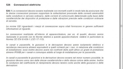

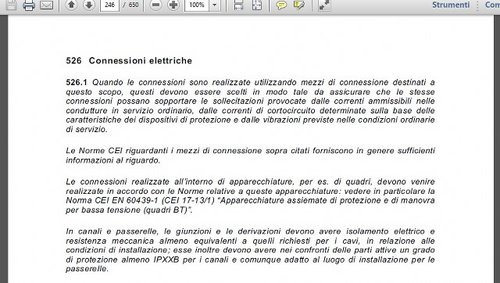

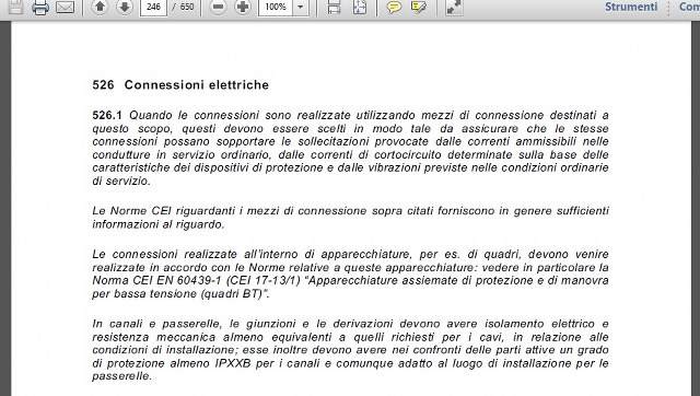

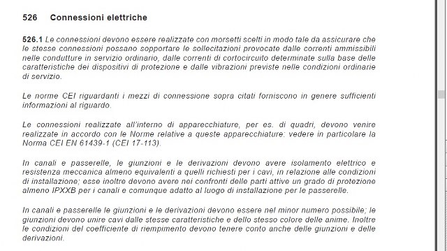

Messaggioda Foto Utenteattilio » 24 mar 2016, 19:04
Allora, cerco di rispondere alle richieste di Foto Utentemir. Il primo allegato è quanto riportato nella versione del 2007
per quanto mi sforzi, la mia idea è che si sarebbe potuto scriverlo meglio già allora, perché a mio avviso dice tutto e non dice niente.
[...] Quando le connessioni sono realizzate utilizzando mezzi di connessione destinati a questo scopo, questi devono essere scelti in modo tale da assicurare che le stesse connessioni possano sopportare le sollecitazioni provocate dalle correnti ammissibili nelle condutture in servizio ordinario [...]
La prima domanda che uno si pone (o almeno che io mi pongo) è: e quando le connessioni sono realizzate utilizzando mezzi di connessione non destinati a questo scopo?
Ma che senso ha? :shock:
Nell'edizione 2012, 7a edizione (che riporto qui sotto), sembra sia stato corretto un po' il tiro
rispetto alla precedente versione, si parla di morsetti e soprattutto li si associa al verbo dovere.
Di fatto non si dice che è vietato l'uso del nastro isolante... ma è anche vero che il nastro non è l'elemento che assicura la giunzione/connessione, quella avviene con l'attorcigliatura.
Il nastro è l'elemento che dovrebbe ripristinare l'isolamento, ad esempio su una giunta a crimpare, quindi parlare di nastro vietato è una semplificazione solo rispetto ad una precisa tecnica ormai in disuso, ma alla quale tutti pensiamo, quando si parla di connessioni fatte tramite nastratura
