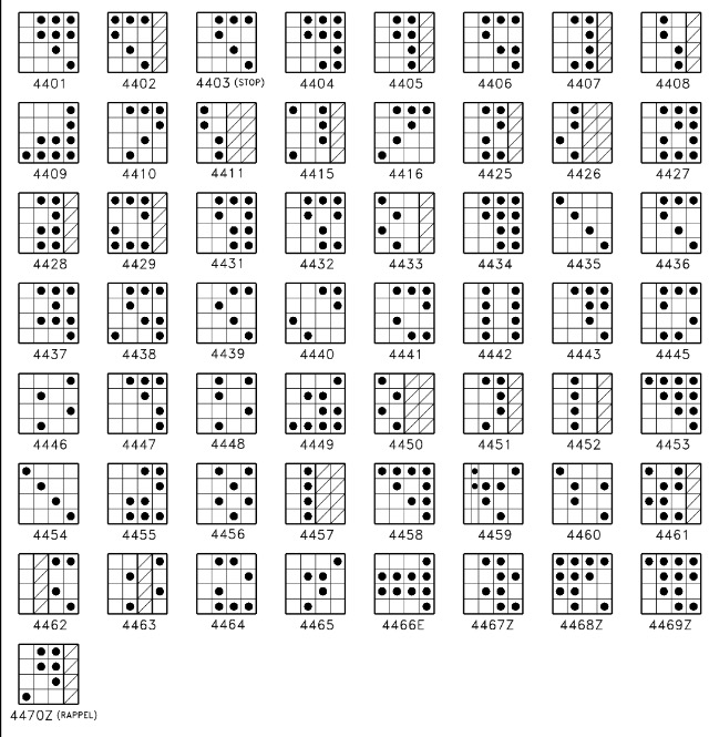

Se possono servirvi ho trovato altre info sul commutatore originale.

Messaggioda Foto Utenteschumy91 » 22 ago 2016, 2:22
Certo, eccole:
12(3)A 250V~;16(4)A 250V~;16(8)A 250V~
8(2)A 400V~;10(2)A 400V~;10(4)A 400V~
1hp 120Vac;2hp 240Vac;12A,16A,25A 250Vac
From 2 to 12 positions. Stop cam available to limit shaft rotation in any index position.
Up to 4 circuits.
Ambient temperature rating 105ºC.
Smooth torque.
Momentary close (optional).
PA. 6.6 Self extinguishing V-0 filled with 25% glass fibres.
Contact pressure by steel coil spring.
Silver contacts.
Queste credo che siano tutte le possibili combinazioni che si possono creare con quel commutatore.

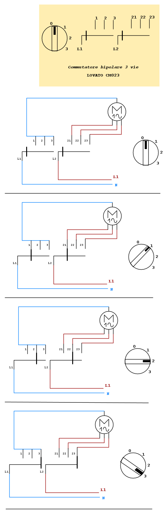

Messaggioda Foto Utentemir » 22 ago 2016, 11:43
Immagino che gli schemi che hai postato si riferiscano a diverse combinazioni di rispettivi modelli di commutatori .. :D
Comunque, cercando ho trovato un commutatore bipolare 3 Vie della LOVATO mod CM023 a pag 9 del catologo in pdf, secondo il quale se non ho interpretato male lo schema di funzionamento dovrebbe funzionare così :
e credo faccia al caso tuo.
Ovviamente se hai modo di averlo disponibile, puoi sempre verificare la sequenza degli ingressi-uscite e relative posizioni 0-1-2-3- con un multimetro in portata per ohm.
Ciao.

[20] Re: Scelta selettore rotativo 4 posizioni
Messaggioda Foto Utentemir » 26 ago 2016, 10:25
schumy91 ha scritto:Ti ringrazio.
di nulla.
schumy91 ha scritto:Se non chiedo troppo potresti ...
credo sia questo l'equivalente ABB, ma ha uno schema meno intuitivo del collega LOVATO che ti ho postato in precedenza, pertanto per esserne certi occorre dapprima verificare sul catalogo ABB (questo) e poi se possibile verificare fisicamente, se per ogni scambio o posizione ci sia la rispettiva interruzione bipolare (L-N) che ti occorre.
Di più non posso. ;-)
