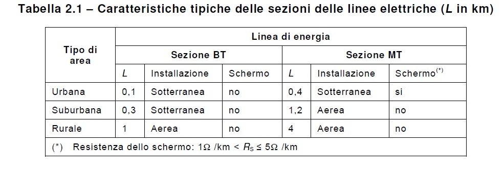

[17] Re: Calcolo fulminazione
Messaggioda Foto UtenteDanielex » 17 mag 2017, 9:20
Guida CEI 81-29 punto 2.1
Per le linee di segnale:
rurale: 1000m aerea non schermata
urbano e sub: 1000m interrata schermata R=1-5 ohm/km
Foto UtenteDanielex
5.344 3 4 8
Messaggi: 3870

[19] Re: Calcolo fulminazione
Messaggioda Foto UtenteDanielex » 17 mag 2017, 15:07
perché hai messo 100m di linea di energia? conosci la posizione del nodo?
Se non la conosci devi sommare anche la sezione MT.
cavo schermato per l'impianto di segnale all'interno dell'edificio mi sembra un po' strano... è completamente schermato l'impianto?

[20] Re: Calcolo fulminazione
Messaggioda Foto Utentelillo » 17 mag 2017, 15:28
Duracell ha scritto:4) Come componente di rischio ho lasciato solo la R1 in quanto non ho dati per stimare la R4 (o secondo voi è meglio che mi informo per fare anche la R4?)
l'obbligo di valutazione è relativo il solo rischio R1, lasciando facoltà sulla valutazione economica, se non ricordo male è anche chiaramente indicato nella 81/08, ma potrei sbagliarmi.
riguardo la lunghezza, o utilizzi la tabella in [17] parametrizzando l'impianto con quei dati, o usi i 180 m equivalenti indicati nelle Help di Zeus.
ho provato a valutare lo stesso ambiente medico sia attraverso i parametri standardizzati, sia attraverso l'inserimento di informazioni più dettagliate. le variazioni soni infime, il rischio residuo non cambia ordine di grandezza.
