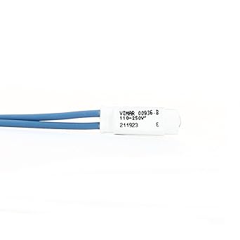

Il condensatore posto in parallelo alla bobina serve per evitare che le spie dei pulsanti tengano costantemente eccitato il relé. Se cerchi "adattatore pulsanti luminosi finder" ne troverai a catalogo qualche esemplare e schemi installativi.
Se i pulsanti luminosi fossero proprio molti, o con tensione della spia diversa dalla bobina, esistono anche dei moduli ausiliari con contatto NC allo scopo.

Credo fosse più frequente con le vecchie spie ad incandescenza, oggi molte serie civili integrano un piccolo led che assorbe correnti minuscole. Lo stesso articolo mi é stato utile con diverso collegamento per risolvere uno di quei casi dove una lampada invece di starsene spenta, lampeggiava.

JAndrea ha scritto:oggi molte serie civili integrano un piccolo led che assorbe correnti minuscole
con le spie led ho avuto lo stesso problema che con quelle ad incandescenza
superando i due pulsanti luminosi, la bobina al primo ciclo restava attratta

JAndrea ha scritto:Lo stesso articolo mi é stato utile con diverso collegamento per risolvere uno di quei casi dove una lampada invece di starsene spenta, lampeggiava.

attilio ha scritto:con le spie led ..superando i due pulsanti luminosi, la bobina al primo ciclo restava attratta
:-k .. probabilmente il tipo di led, perché oltre i tre pulsanti non ho avuto di questi problemi di recente..
[17] Re: Relè sostituito ronza
Messaggioda Foto Utenteattilio » 18 ago 2017, 20:23
ad esempio con questi led fatti per Vimar ho riscontrato il problema
al terzo pulsante luminoso era necessario il condensatore

Messaggioda Foto UtenteJAndrea » 18 ago 2017, 20:30
Molto dipende sia dal tipo del led, che dal relé. Con quelli in foto non ho avuto a che fare.
Comunque ho piacere di ricevere la tua esperienza, che ne hai sicuramente installati di più.

[19] Re: Relè sostituito ronza
Messaggioda Foto Utenteattilio » 18 ago 2017, 20:33
il relè era la serie 26 finder
edit
come elettromeccanici uso praticamente sempre questi perché mi danno più flessibilità potendo usare la fase invece che il neutro al contatto dei pulsanti

attilio ha scritto:con questi led fatti per Vimar ho riscontrato il problema..
Pulsanti luminosi Vimar non ricordo di averne installati, mentre BTicino si, ed anche in numero superiore a tre con lampadina di serie, e non ho riscontrato difetti.
