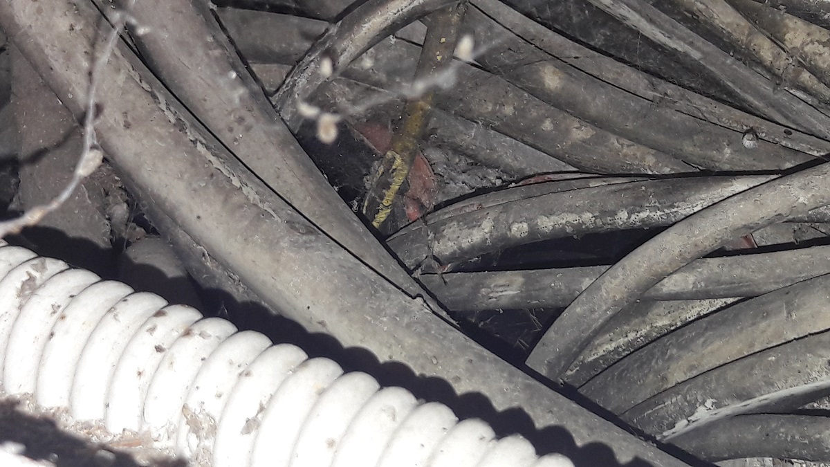

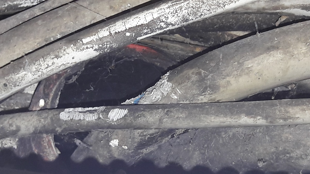

come promesso torno con novità.
ho misurato la dispersione sia sulle tre fasi e sia sul PE del quadro trovando valori oscillanti con picchi di circa 600 mA.
una ispezione a vista più approfondita mi ha messo alla luce questa situazione:
questo è quanto ho potuto appurare.
evito la foto del topo morto.

[12] Re: misura isolamento
Messaggioda Foto Utenteattilio » 17 apr 2018, 9:09
Prima non ho voluto dirlo ma il topo è sempre in cima ai miei pensieri quando si verificano eventi di questo tipo
L' aspetto degno di nota adesso diventa capire cosa aveva la guaina della fase 1 di più appetitoso rispetto alle altre... era più caricata quindi più calda?
Una volta per eliminare il problema su una dorsale in zona di campagna ho usato cavi armati (era la terza volta che i ratti rosicavano i cavi)

Messaggioda Foto Utentelillo » 17 apr 2018, 9:35
buongiorno ragazzi.
Foto Utenteattilio ha scritto:il topo è sempre in cima ai miei pensieri
e se ti dicessi che era un topo femmina!?!?! :mrgreen: :mrgreen: :mrgreen:
Foto Utenteattilio ha scritto:L' aspetto degno di nota adesso diventa capire cosa aveva la guaina della fase 1 di più appetitoso rispetto alle altre... era più caricata quindi più calda?
hai azzeccato anche qui: la fase 1 portava 100/120 A, più del doppio rispetto a 2 e 3.

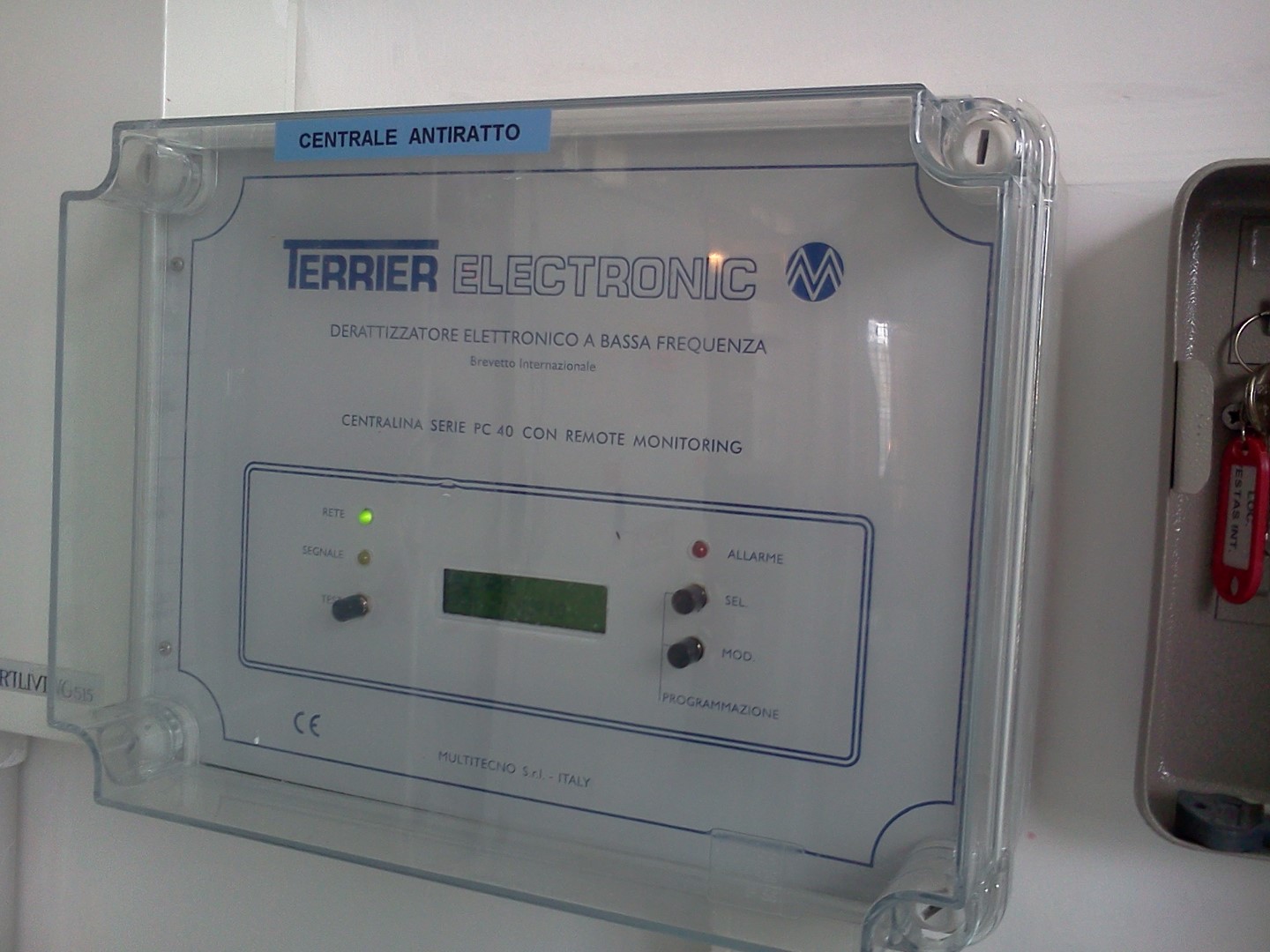

Messaggioda Foto UtenteDarioDT » 17 apr 2018, 15:57
Nelle sottocentrali TERNA si installano questi impianti derattizzatori a bassa frequenza.
Dario
