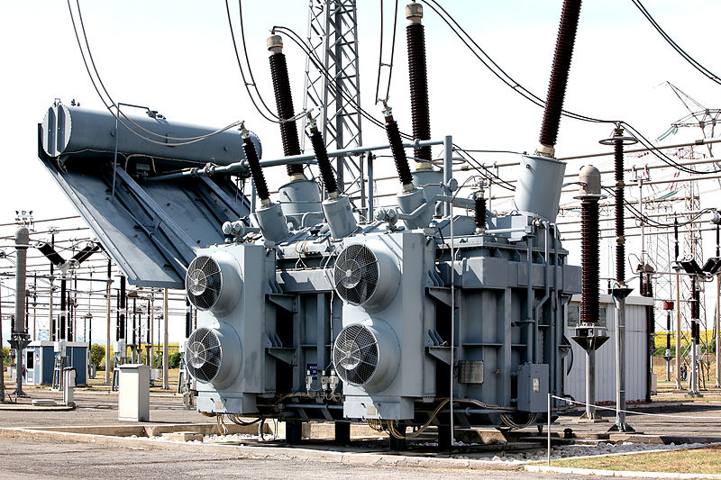

In generale, la sicurezza durante lavori su impianti elettrici non è solo relativa al rischio elettrico.
Ad esempio su un trasformatore con tensione nominale delle centinaia di kV, alcune attività manutentive si configurano come lavori in quota; ad esempio se si lavora sul coperchio cassa di un ATR a 400 kV ci si trova a circa 4 m di altezza dal suolo.
per contro su macchine di questa taglia, alcuni interventi ispettivi/manutentivi (es. prelievo campioni d'olio, controlli ed interventi su armadi di centralizzazione o controllo aerotermi) possono essere svolti con macchina in servizio, rispettando le distanze di norma dalle parti in tensione.
Discorso opposto su macchine più piccole, come quelle in MT citate da Foto Utentemir: le loro dimensioni sono ovviamente troppo ridotte per consentire lavori in sicurezza con macchina in tensione.

Messaggioda Foto Utentemir » 5 dic 2018, 0:55
C'è anche da considerare che in alcuni casi, l'accesso a parti di macchine attive, come per i trasformatori MT/MT, e MT/BT è possibile solo dopo aver eseguito il fuori servizio della macchina, perche legato ai presidi di sicurezza presenti nei sistemi di protezione dell'area che interessa l'accesso alla macchina; pertanto un intervento manutentivo richiede un livello di sicurezza tale da garantire l'assenza di tensione, come previsto dalle norme e dal legislatore per questo tipo di attività.
