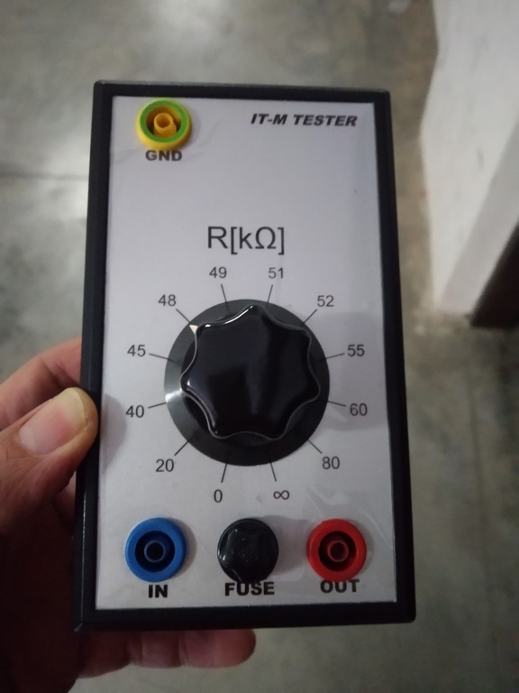

Questo è quello che uso io:
Autocostruito con serie e parallelo di resistenze di precisione allo 0,1%.
Ho visto spesso usare un semplice potenziometro ma, ma secondo me, non da sufficiente garanzia di precisione.
Io faccio misure sia in discesa che in salita muovendomi a scatti specie nell'intorno dei 50kOhm.
Ciao,
Dario

bellissimo, sembra tu abbia fatto un ottimo lavoro. :ok:

Leggo ora questo 3d, complimenti a Foto UtenteDarioDT :ok:
Ciao Foto Utentelillo hai poi utilizzato quel reostato?

ciao,
certo che l'ho usato.
prova perfettamente riuscita, ho prima verificato il DCI e poi misurato la corrente di primo guasto.
:ok:

Bene, allora lo faccio comprare in azienda :D
