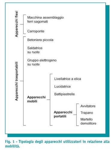

Messaggioda Foto UtenteGoofy » 17 lug 2021, 9:18
Nella immagine seguente la classificazione tratta da Tuttonormel 01/2014
La gru è trasportabile, non mobile e il suo cavo di alimentazione se ne sta fermo per terra senza muoversi durante il funzionamento.
Coerentemente con la classificazione nel numero 10/2017 si afferma che il differenziale da 30 mA è obbligatorio solo nel caso di alimentazione con presa e spina.
Come ha scritto Foto Utenteiosolo35 un interruttore in un contenitore non è un quadro (che è definito come combinazione di ...) , e comunque se ho capito bene il "quadro" non sarebbe installato nel cantiere ma all'interno del vano contatori, dove non si fanno lavori edili.

Messaggioda Foto UtenteGioArca67 » 17 lug 2021, 9:44
Danielex ha scritto:Però mi sembra indiscutibile che la gru lo sia (almeno dal mio punto di vista).
Da https://ceimagazine.ceinorme.it/ceifocus/impianti-temporanei-sicurezza-permanente/:
Un principio sembra abbastanza condivisibile:
è trasportabile quando l’apparecchio è spostato (trasportato) da un posto ad un altro senza cavo di alimentazione collegato;
è mobile, quando oltre ad essere trasportato, l’apparecchio si muove nell’uso (per es. sorretto a mano dall’operatore) con cavo di alimentazione collegato;
è fisso quando non è trasportabile o mobile.
Sembrerebbe difficile che una gru la sposti mentre è in funzione....

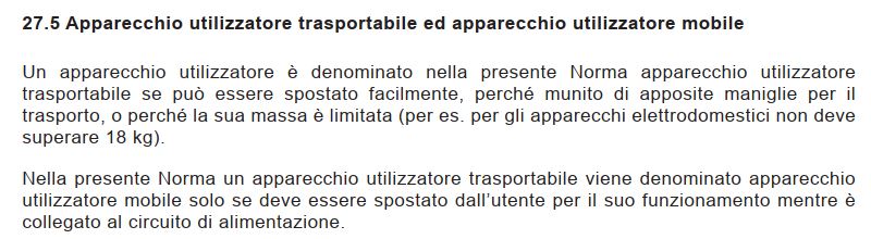

Messaggioda Foto UtenteGoofy » 17 lug 2021, 9:53
Foto UtenteGioArca67 forse ho anche esagerato scrivendo che è trasportabile, dalla definizione CEI 64-8/27.5 sembra classificabile come fisso

[14] Re: Cantiere ristrutturazione
Messaggioda Foto UtenteDanielex » 17 lug 2021, 9:55
Si mi sembra assolutamente condivisibile.
Effettivamente considerando che il cavo di alimentazione della gru "non viene movimentato dopo il montaggio della stesse", diventa una condizione accettabile.
Ritengo comunque che in un cantiere edile la cautela non sia mai troppa, considerando che i cavi di collegamento degli utilizzatori subiscono notevoli sollecitazioni nel tempo (riutilizzo).
Però il problema di Foto Utenteangus, premesso che è fondamentale verificare le condizioni del cavo di collegamento ed assicurare una protezione meccanica efficace, direi che si risolve considerando la gru "trasportabile" e procedendo pertanto con la protezione mediante differenziale 300 mA.
