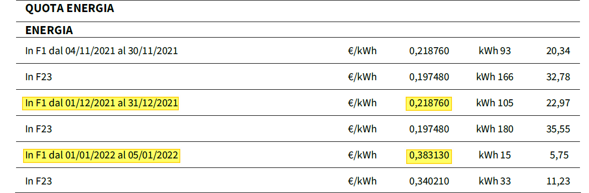

[19] Re: Il contatore “sente” le dispersioni?
Messaggioda Foto UtenteFranco012 » 9 mag 2022, 15:22
claudiocedrone ha scritto: il costo per l'energia è arrivato alle stelle superando gli 0,35 € per kWh...
Con il "Servizio di Maggior Tutela" (un bel coraggio chiamarlo ancora così) le tariffe dall'1 gennaio sono raddoppiate per la fascia oraria 2 e 3, mentre sono quasi raddoppiate per la fascia 1:
Tariffe del "Servizio di Maggior Tutale" - bolletta di casa mia.
Mi sono affrettato a cambiare subito gestore, previa consultazione del sito web dell'ARERA.
Con il nuovo contratto, ho € 0,24 al kWh per due anni, con possibilità di recesso senza penali.
