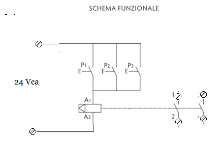

Va bene, d'accordo non è neutro....ma non è neppure negativo...come lo chiamiamo?
Se è omesso il TR 230Vca/12Vca o 230Vca/24Vca non sarà corretto parlare di neutro ma neppure sbagliato e allora il conduttore in alto al foglio come lo chiamiamo (se ricordo bene era siglato 1) e come chiamo il conduttore in basso(ricordo n.2) ? Andata e Ritorno?
OK,non li chiamiamo, colleghiamo il puntale nero del tester al neutro,che non è neutro ma è la linea in fondo al foglio e poi controllo con il puntale positivo se arriva tensione ai vari morsetti che vanno e tornano dal campo ( ovviamente ci siamo dimenticati di posizionare i puntali su Vca) ed andiamo avanti...ma se parlo con collega che termine uso?
Non mi sono mai posto il problema...ma poi...se uno dice che non è corretto chiamarli fase e neutro dovrebbe anche dire come si chiamano ( io nomi non me ne ricordo)

Si chiamano Fase 1 e Fase 2

Le sigle sullo schema da apporre ai conduttori sono arbitrarie, ad esempio li puoi chiamare "1" e "2" o "L1" e "L2", l'importante è che l'appellativo sia univoco e non generi confusione, sicuramente eviterei "N".
