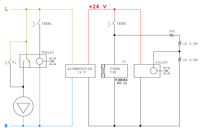

[12] Re: Schema elettrico relé + pompa ricircolo + caldaia+valvol
Messaggioda Foto Utentedjnz » 19 giu 2023, 10:21
WALTERmwp ha scritto:
Foto UtenteEdnaKnight ha scritto:Ecco uno schema semplice che potresti utilizzare: (...)
non è uno schema.
Lo sa, e non gliene può fregare di meno. Il problema è il link che ha furbescamente aggiunto alla citazione: semplice spam oppure malware?
NSE ha scritto:Se nessuno ti trova una soluzione, la via di fuga è installare un commutatore a 0-10v e lo setti a 1v, quando il segnale di comando è al 10% la pompa parte.
Non potrebbe funzionare comunque in on/off?
Foto Utentedjnz
1.590 1 4 7
Messaggi: 709

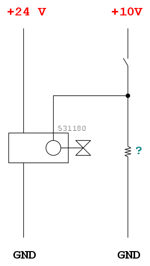

[14] Re: Schema elettrico relé + pompa ricircolo + caldaia+valvol
Messaggioda Foto Utentedjnz » 19 giu 2023, 10:44
Ma se io fornisco o 0V o 10V, non è come un comando on/off?
Foto Utentedjnz
1.590 1 4 7
Messaggi: 709
[15] Re: Schema elettrico relé + pompa ricircolo + caldaia+valvol
Messaggioda Foto Utentedjnz » 19 giu 2023, 16:03
Qualcosa tipo questo:
Foto Utentedjnz
1.590 1 4 7
Messaggi: 709

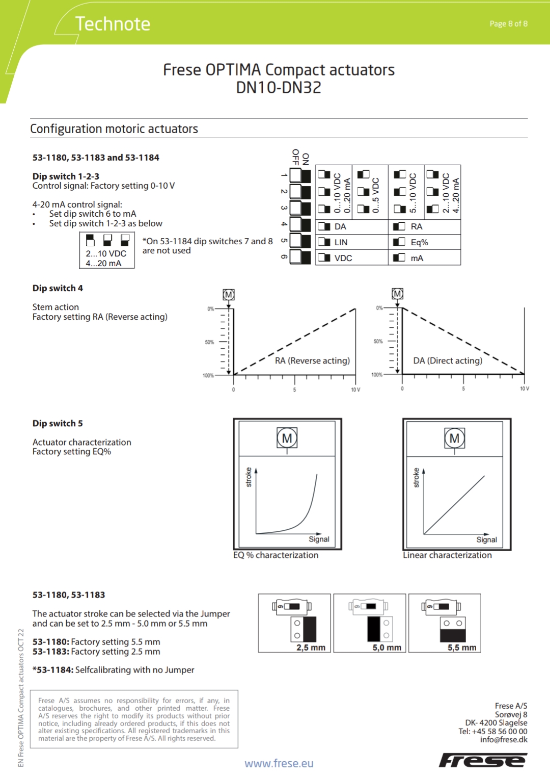

[16] Re: Schema elettrico relé + pompa ricircolo + caldaia+valvol
Messaggioda Foto Utentenicsergio » 19 giu 2023, 19:35
NSE ha scritto:
NO!
é un segnale modulante, varia da 0 a 10 volt,
Non sono d'accordo, per come la vedo io è una valvola proporzionale, con segnale di comando 10V si apre completamente, con 0V si chiude completamente, con segnale tra 0 e 10V assume una posizione intermedia che dipende dalla caratteristica della valvola. Mediante dip-switch si può selezionare il comando 4-20 mA, si può ribaltare la caratteristica (10V=chiusa) e si può renderla lineare.
Estratto datasheet valvola
4.701 3 9 13
Messaggi: 938

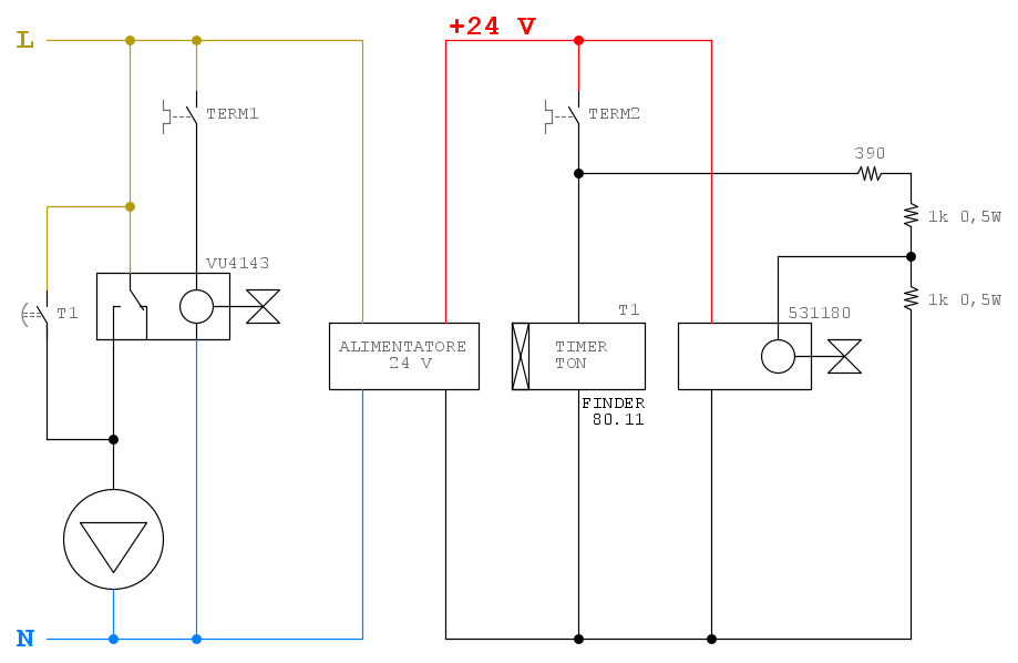

[17] Re: Schema elettrico relé + pompa ricircolo + caldaia+valvol
Messaggioda Foto Utentedjnz » 20 giu 2023, 15:43
E si può semplificare ancora...
Foto Utentedjnz
1.590 1 4 7
Messaggi: 709

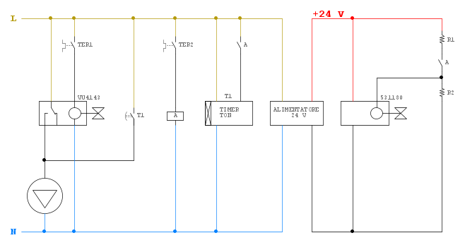

[18] Re: Schema elettrico relé + pompa ricircolo + caldaia+valvol
Messaggioda Foto UtenteNSE » 20 giu 2023, 16:02
Secondo me vi state avvitando.
Comanda lo schema idraulico, se non si sa come gira lo schema idraulico è inutile pensare lo schema elettrico conseguente.
é presente una valvola 0-10 significa che riceve un segnale 0-10 da un regolatore e la valvola si posizionerà ad una percentuale di apertura che varia da 0 al 100% a seconda del segnale ricevuto.
Se uno vuole utilizzare il segnale 0-10 per far partire la pompa, deve cercare di capire come è lo schema idraulico e cosa vai a comandare.
Se comandi una valvola a 2 vie e utilizzi uno switch analogico (ad un tot di volt del segnale commuti un contatto e questo attiva una pompa) ti potresti trovare a basse percentuali di carico, un impianto che pendola (apre / chiude / apre / chiude).
Insisto: devi sentire il termotecnico che schema aveva in testa. . magari quella valvola è solo un errore.
Altrove. .Volutamente Anonimo
Foto UtenteNSE
3.117 2 5 7
Messaggi: 1178
Iscritto il: 30 nov 2014, 18:25

[20] Re: Schema elettrico relé + pompa ricircolo + caldaia+valvol
Messaggioda Foto Utentedjnz » 20 giu 2023, 16:32
djnz ha scritto:Ho dato per scontato che si stia parlando di semplici termostati con uscita on/off.
OP non ha ancora né confermato, né smentito, quindi si, stiamo ancora parlando di teorie.
Foto Utentedjnz
1.590 1 4 7
Messaggi: 709
