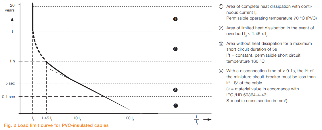

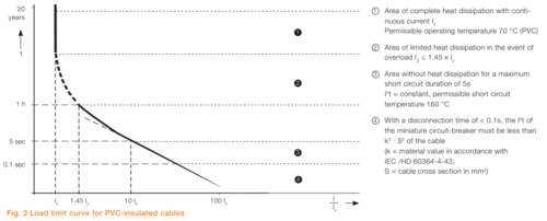

Inoltre ho trovato anche questo grafico, che si riferisce all'invecchiamento dell'isolante di un cavo in funzione della corrente che lo attraversa (in multipli della sua portata):
Nella descrizione della zona 3 si parla di cortocircuti di durata fino a 5 secondi e di modello adiabatico.
Il documento che contiene tale grafico si intitola "Comparison of tripping characteristics for miniature circuit-breakers" e menziona la norma IEC 60364-4-43 oltre che la IEC/EN 60898-1.

Messaggioda Foto UtenteGoofy » 17 gen 2024, 20:14
sisu70 ha scritto:1) La curva dell'energia specifica passante fornita dai produttori vale solo per intervento "immediato",
Sì, sono d'accordo, manca la parte di curva dell'intervento termico.
Essendo poi la curva una retta, si tratta di interruttore che ha tempo di intervento magnetico costante, non decrescente con la corrente.
Vedi ultima immagine dell'articolo di Foto Utenteadmin.
non spiega perché tali curve si estendono sul lato sinistro dell'asse X a coprire valori incompatibili con tale intervento immediato
Sembrerebbe una impropria estrapolazione: dati due punti tirano una retta e non la fermano dove devono.
Vediamo se qualcuno ha altre spiegazioni.
la "protezione dal cortocircuito" (in generale) basta sempre e comunque l'intervento rapido/immediato
Nella 64-8 c'è scritto che se il cavo è protetto dal sovraccarico non serve verificare la protezione dal cortocircuito a fine linea.
Però in questo caso la protezione deve essere a monte, non a valle, altrimenti la verifica va fatta.
