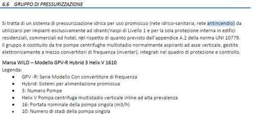

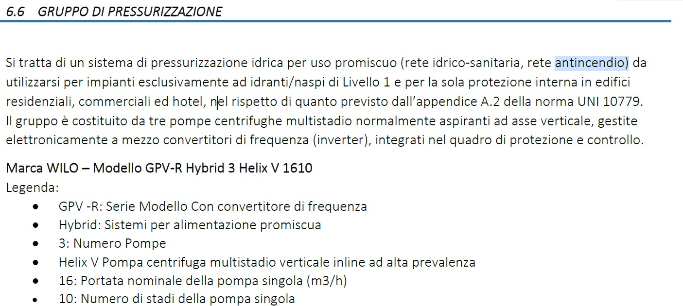

[18] Re: Pompe antincendio in un condominio
Messaggioda Foto UtenteDuracell » 28 nov 2024, 18:26
pakk ha scritto:Per esperienza, poni sempre attenzione a quanto dichiarato dai termotecnici a livello elettrico.
(O per es hai verificato che sia realmente adatta a quell uso…?)
Non è che dice tanto salvo questo trafiletto qua
Foto UtenteDuracell
575 3 3 6
Messaggi: 2525
Iscritto il: 2 ott 2009, 11:55
[19] Re: Pompe antincendio in un condominio
Messaggioda Foto UtenteGoofy » 28 nov 2024, 21:12
Duracell ha scritto:Ma la scheda tec. che ho mi dice ben poco sull'alimentazione, io sarei propenso ad alimentarla a valle contatore con cavo resistente al fuoco e morta li.
Comunque ho mandato quesito anche a TNE vediamo cosa mi rispondono
Ok il gruppo è questo:
https://cms.media.wilo.com/cdndoc/wilo2 ... 246741.pdf
Conduttura dedicata, resistente al fuoco e collegata a monte dell'interruttore generale, senza protezione dai sovraccarichi (oppure linea sovradimensionata).
Foto UtenteGoofy
14,7k 4 5 9
Messaggi: 5916
[20] Re: Pompe antincendio in un condominio
Messaggioda Foto UtenteMike » 29 nov 2024, 11:18
Ok, sistema di pressurizzazione per situazioni a basso rischio, non richiedono l'alimentazione di sicurezza, è sufficiente quella privilegiata.
