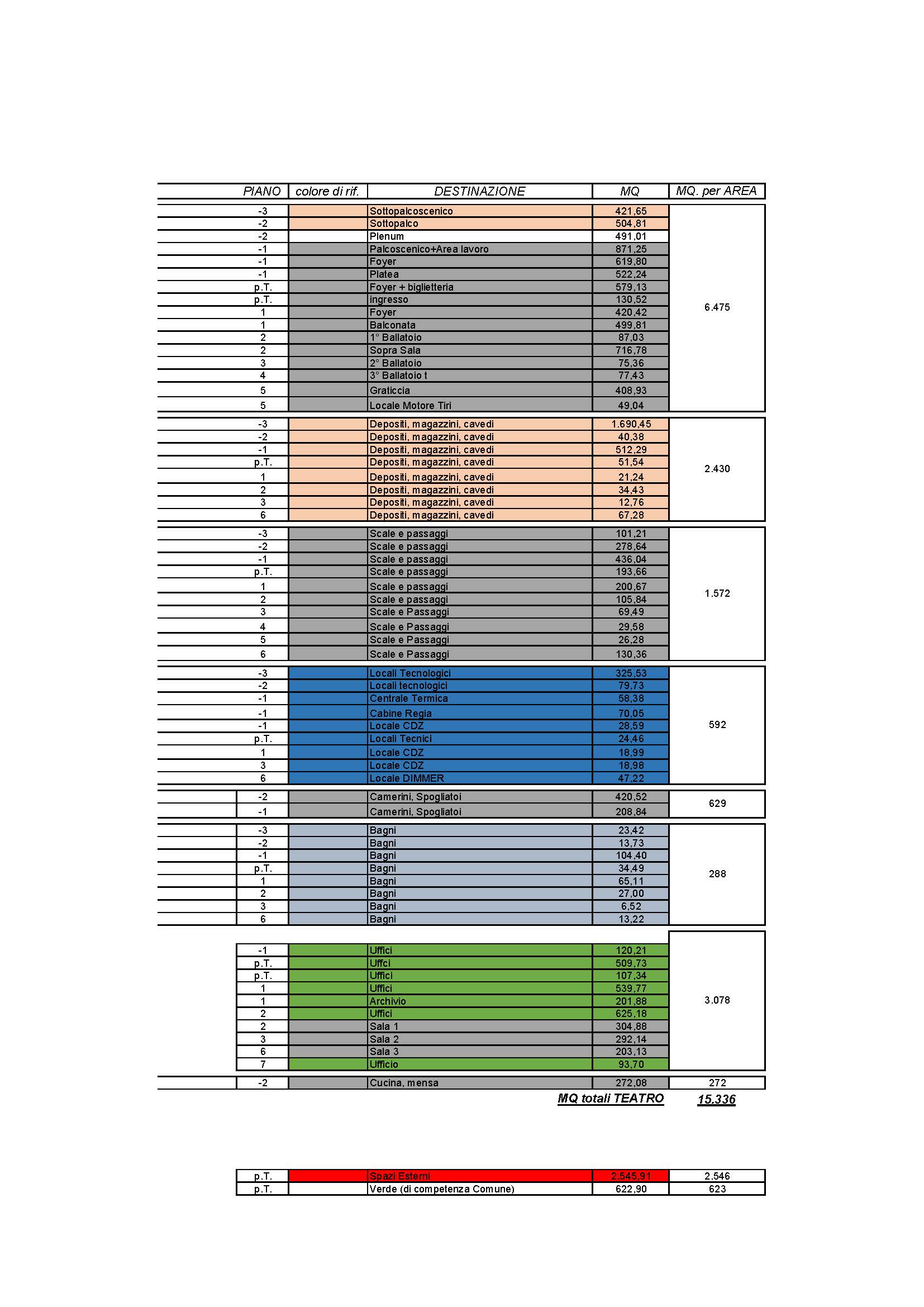

Quanto chiedere per una valutazione del rischio da fulmine?
[11] Re: Quanto chiedere ?
Messaggioda Foto UtenteMike » 20 feb 2026, 16:17
Non conosco la complessità del sito, non contano i mq ma in quante zone devi dividere e se hai carichi d'incendio elevati o zone atex.

[12] Re: Quanto chiedere ?
Messaggioda Foto UtenteDuracell » 20 feb 2026, 16:32
Mi auguro non avere zone Atex
Tu per zone intendi
zona spettacolo
zona uffici
ecc. ?
O zona interna / esterna ?

[15] Re: Quanto chiedere?
Messaggioda Foto UtenteDuracell » 20 feb 2026, 16:58
comunque questa è la suddivisione delle zone
Domanda:
La valutazione la divido pure io seguendo queste zone ?
Farò solo i volumi e le relative zone dal pt in su, quindi non considero i volumi e quello che c'è ai piani interrati corretto ?

[16] Re: Quanto chiedere?
Messaggioda Foto Utentelillo » 20 feb 2026, 18:14
non penso che creare 8 zone bagno ti possa tornare utile :mrgreen:
Foto UtenteDuracell ha scritto:Farò solo i volumi e le relative zone dal pt in su
questa non l'ho capita.

[18] Re: Quanto chiedere ?
Messaggioda Foto UtenteMike » 20 feb 2026, 18:29
Duracell ha scritto:Mi auguro non avere zone Atex
Tu per zone intendi
zona spettacolo
zona uffici
ecc. ?
Devi dividere la struttura in più zone omogenee e/o compartimenti antincendio. Per esempio le zone minime da fare sono due: una interna e una esterna. Se hai zone atex o con carichi d'incendio diversi, allora farai una o più zone atex (se diverse) e una o più zone omogenee come carico d'incendio: ridotto, ordinario, elevato. Per esempio avrai una zona produzione con carico d'incendio ridotto. Una zona magazzino con carico d'incendio elevato. Una zona lavorazione atex per esempio una farineria interna. Infine una zona esterna.

[19] Re: Quanto chiedere?
Messaggioda Foto UtenteMike » 20 feb 2026, 18:31
Duracell ha scritto:comunque questa è la suddivisione delle zone
No, non lo è!
I volumi da considerare dipendono dalle compartimentazioni previste. Se hai una compartimentazione REI 120 da terra a cielo e non hai impianti in comune puoi considerare questo volume separato e verificarlo per conto suo.

[20] Re: Quanto chiedere?
Messaggioda Foto UtenteDuracell » 20 feb 2026, 18:47
lillo ha scritto:non penso che creare 8 zone bagno ti possa tornare utile :mrgreen:
Nemmeno io che l'ho scritta in quanto ho scritto una minc...ta :oops:
