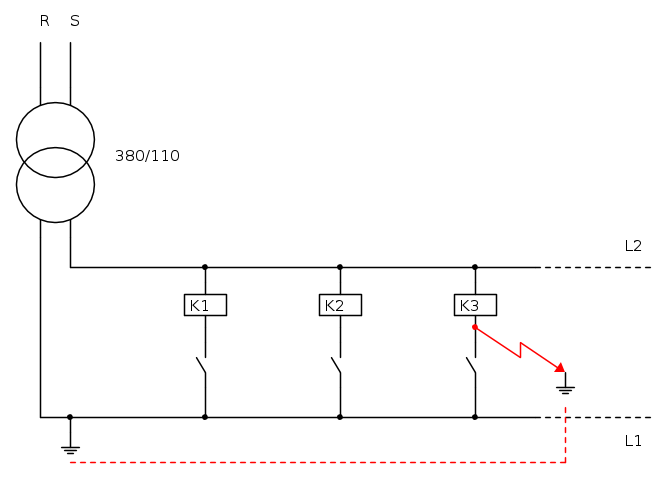

Su un bordo macchina, una volta ho trovato questo curioso collegamento a terra di un polo del secondario degli ausiliari.
Me ne accorsi poiché si verificò una situazione del genere:
In pratica, per alimentare la bobina di uno qualunque dei teleruttori, bastava solo il primo guasto a terra!

Con tutta probabilità volevano realizzare un sistema PELV, solo che hanno scambiato i collegamenti. A terra andava collegato L2, non L1.

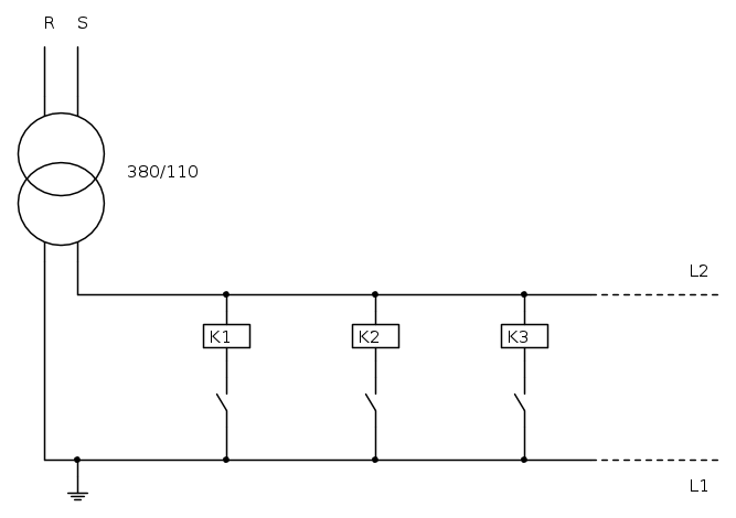

Con tutta probabilità volevano realizzare un sistema PELV solo che hanno scambiato i collegamenti. A terra andava colegato L2, non L1.
Ovvio che fosse questo il motivo del polo a terra, probabilmente in una revisione di cablaggi sono stati invertiti i poli col risultato che:
Se in condizione di "nessun polo a terra" occorrono due guasti simultanei a cortocircuitare un contatto aperto, in questo caso ne basta uno solo.
Mettendo invece correttamente L2 a terra, già un primo guasto di L1 a massa provoca l' intervento del fusibile (o delle altre protezioni previste) ed inibisce l' intempestivo azionamento del teleruttore (relè o altro...)

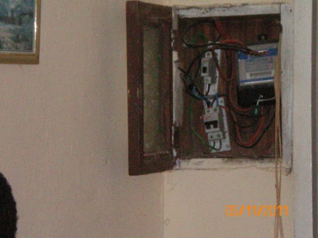

quadretto elettrico fotografato a cuba da un amico nell'alloggio della vacanza.

Non serve andare a Cuba :lol: , mi capita di vederne spesso di quelle brutture :lol:
...Meno spesso le giunzioni "a vista", ma capitano anche quelle.

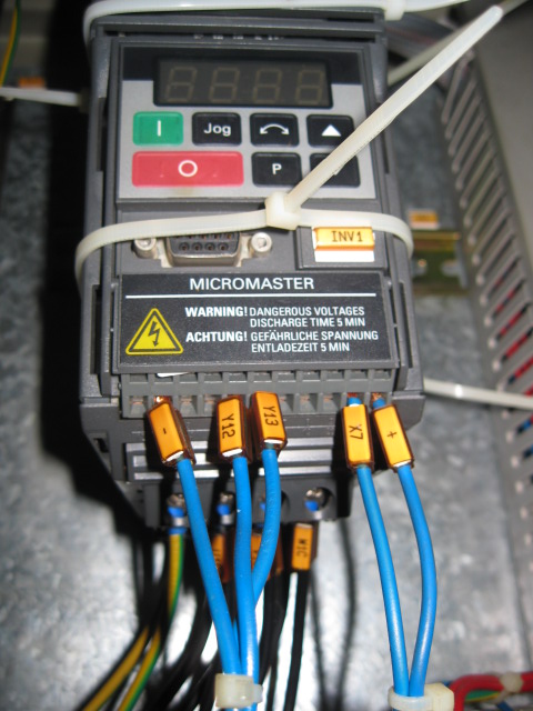

[130] Re: Ambratheryou
Messaggioda Foto Utenteattilio » 28 nov 2011, 13:52
L' appeso 2,
sembra che sia destino dei micromaster fare questa fine, come era già successo qui al post [84]
http://www.electroyou.it/phpBB2/viewtopic.php?f=3&t=26089&start=80
ecco un fratello minore
