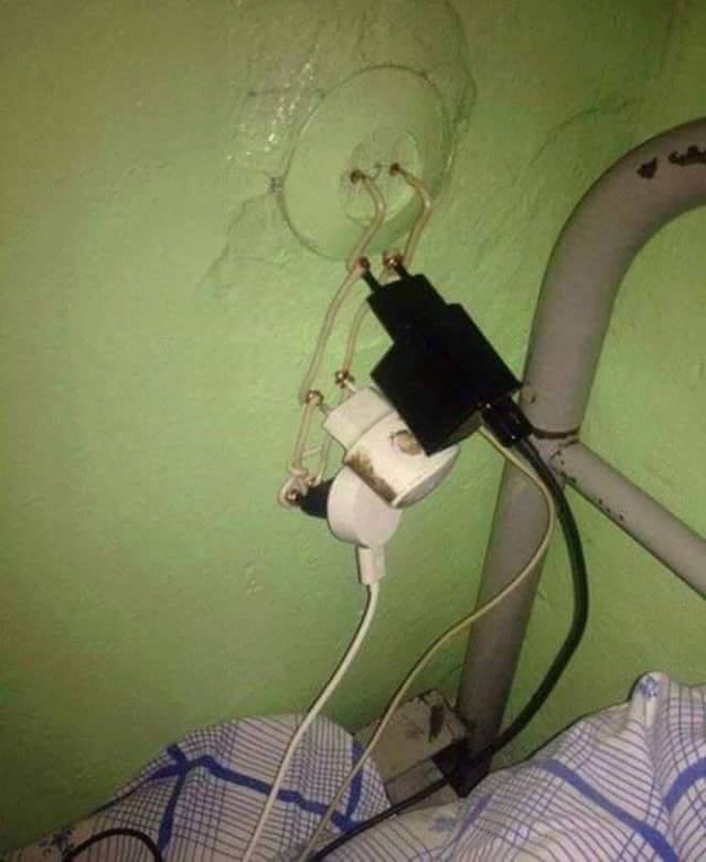

Messaggioda Foto UtenteDarioDT » 6 gen 2016, 13:20
Senza parole......
Prese USB
Ciao,
Dario
Foto UtenteDarioDT
5.235 4 8 13
Messaggi: 1267
Località: Bari
[1267] Re: Ambratheryou
Messaggioda Foto UtentePaoloLiutaio » 6 gen 2016, 17:04
Se fosse servita anche la terra, mi sarei aspettato che la collegassero alla struttura metallica del letto :mrgreen:
1.228 2 6 11
Messaggi: 262
Iscritto il: 24 lug 2015, 16:54
[1268] Re: Ambratheryou
Messaggioda Foto UtenteWALTERmwp » 6 gen 2016, 17:43
dadituri ha scritto:Senza parole......
questa mi sembra la prova che un limite è difficile tracciarlo, e quando ci provi trovi una cosa come questa che lo sposta ancora oltre.
Solo una curiosità [user]dadituri[/user], se si può sapere, si tratta di una situazione privata o (ma spero di no) di una struttura pubblica, piuttosto che convenzionata ?

[1269] Re: Ambratheryou
Messaggioda Foto UtenteDarioDT » 6 gen 2016, 21:02
E' una foto che mi ha girato un collega dell'Ordine e che dovrebbe servire per una locandina sulla sicurezza elettrica. Di per certo non è in Italia. Di più non so.

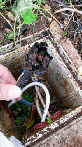

Messaggioda Foto Utenteattilio » 7 gen 2016, 10:53
qualche volta ho il sospetto che alcune realizzazioni "estreme" (che girano sul web, nei social e nelle anche più autorevoli riviste di settore) siano fatte ad arte, diciamo che è più che altro una speranza
questo invece è un impianto dichiarato conforme ai sensi del 37/08
il megger mi dava basso isolamento sul circuito dell'illuminazione esterna
- linea montante N07V-K interrata in cavidotto
- linea alimentazione pali lampioni in FROR
- "muffola" fatta con morsetti a cappuccio avvolti in nastro isolante
età dell'opera < 7 anni, per la "carta" è conforme alla regola d'arte, peccato che i problemi siano manifesti e non "teorici"
ed è subito sera
