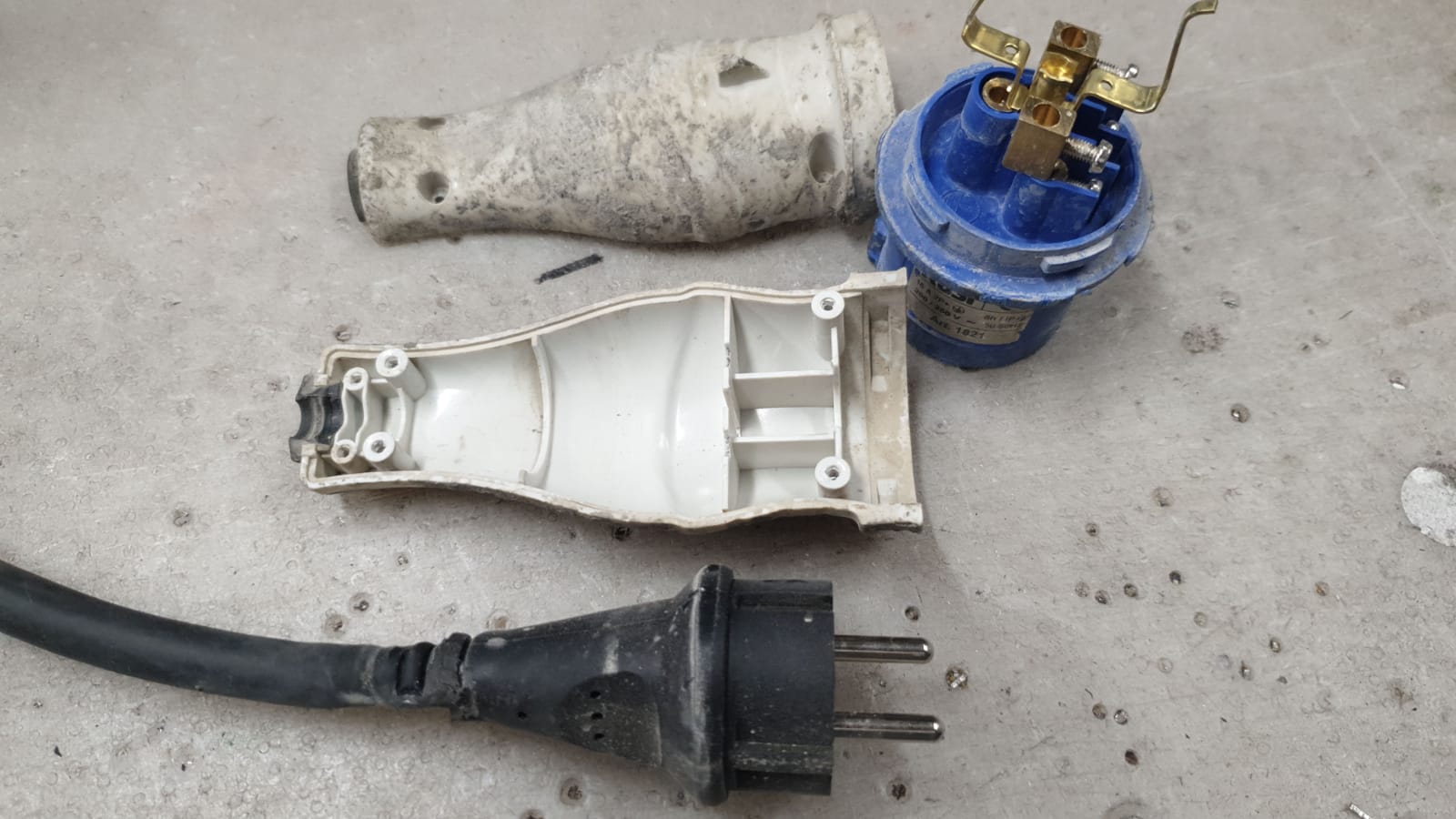

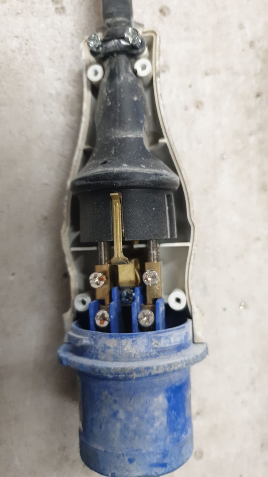

Messaggioda Foto UtenteSediciAmpere » 27 ago 2019, 19:49
Esistono in vendita, li ho visti più volte https://www.obi-italia.it/adattatore-ce ... /p/1764877
4.187 5 5 8
Messaggi: 4850
[1746] Re: Ambratheryou
Messaggioda Foto Utentemir » 27 ago 2019, 19:54
d'accordo, ma vedo più pratico una adattatore spina/presa industriale di questo tipo ;-)
[1747] Re: Ambratheryou
Messaggioda Foto UtenteSediciAmpere » 27 ago 2019, 19:56
Non se deve stare alla pioggia
4.187 5 5 8
Messaggi: 4850
[1748] Re: Ambratheryou
Messaggioda Foto Utentemir » 27 ago 2019, 20:08
SediciAmpere ha scritto:Non se deve stare alla pioggia
Vien da se che dovrà essere considerata di volta in volta, l'utilizzo/posa dell'adattatore/connessione spina shuko-presa industriale; fatto salvo casi particolari, meglio è installare una spina adatta alla presa, piuttosto che utilizzare adattator che si voglia. (mia opinabile opinione) ;-)
[1749] Re: Ambratheryou
Messaggioda Foto Utenteguzz » 28 ago 2019, 9:17
mir ha scritto:d'accordo, ma vedo più pratico una adattatore spina/presa industriale di questo tipo ;-)
beh, non sono del tutto d'accordo.
con l'adattatore da te indicato diventa inutile l'interblocco delle prese interbloccate, mentre con l'altro sistema no
E piuttosto di far sostituire una spina ad uno inesperto, meglio questo accrocchio, che è a prova di errore
Senza considerare che cambiando spina non è detto che l'attrezzo resti in garanzia
Almeno l'itagliano sallo...
Foto Utenteguzz
6.067 3 5 7
Messaggi: 3195
Località: Possagno (TV)
[1750] Re: Ambratheryou
Messaggioda Foto Utentemir » 28 ago 2019, 18:21
guzz ha scritto:con l'adattatore da te indicato diventa inutile l'interblocco delle prese interbloccate, mentre con l'altro sistema no
Valutavo, l'aspetto meramente pratico; se poi l'applicazione/soluzione deve soddisfare dei requisiti di sicurezza per un utilizzo/caso specifico, vien da se che le considerazioni cambiano. ;-)
guzz ha scritto:E piuttosto di far sostituire una spina ad uno inesperto, meglio questo accrocchio..
Un inesperto, non deve, in primis per motivi di sicurezza (rischio elettrico) svolgere attività/lavori elettrici, in tal senso credo ci rientri anche il cablaggio dell'accrocchio. ;-)
guzz ha scritto:Senza considerare che cambiando spina non è detto che l'attrezzo resti in garanzia
Quoto. Cambiando spina ad un dispositivo elettrico/nico, coperto da garanzia, quest'ultima decade; pertanto immagino che sia questa una considerazione "scontata" in un eventuale intervento indicato.
