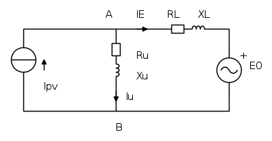

Basta sapere che il generatore fotovoltaico è un generatore di corrente.
Lo schema semplificato da considerare è il seguente e non serve fantasticare sulle capacità di esercizio (non parassite) né, tantomeno, sull'effetto Ferranti.
La tensione sul carico si ottiene aggiungendo vettorialmente alla tensione a vuoto \dot E_0 del trasformatore Enel, le cadute di tensione di linea e trasformatore (RL ed XL rappresentano l'impedenza complessiva, ma preponderante sarà quella della linea)
\dot U_{AB}=\dot E_0 + (R_L + jX_L ) \dot I_E
\dot I_{PV}=\dot I_E+\dot I_u

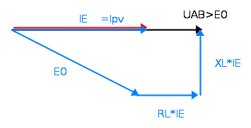

Se supponiamo che il carico non assorba corrente e che l'inverter fornisca solo potenza attiva, abbiamo il seguente diagramma vettoriale
dove si vede che U_{AB}>E_0 tanto più poi quanto maggiore è I_{PV }, quindi nelle ore di massima produzione, e quanto maggiore è R_L, cioè quanto più è sottodimensionata la linea, come è stato già detto.
