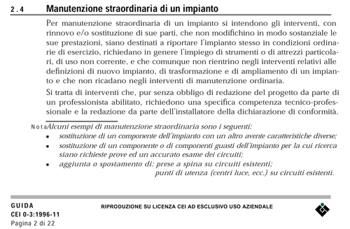

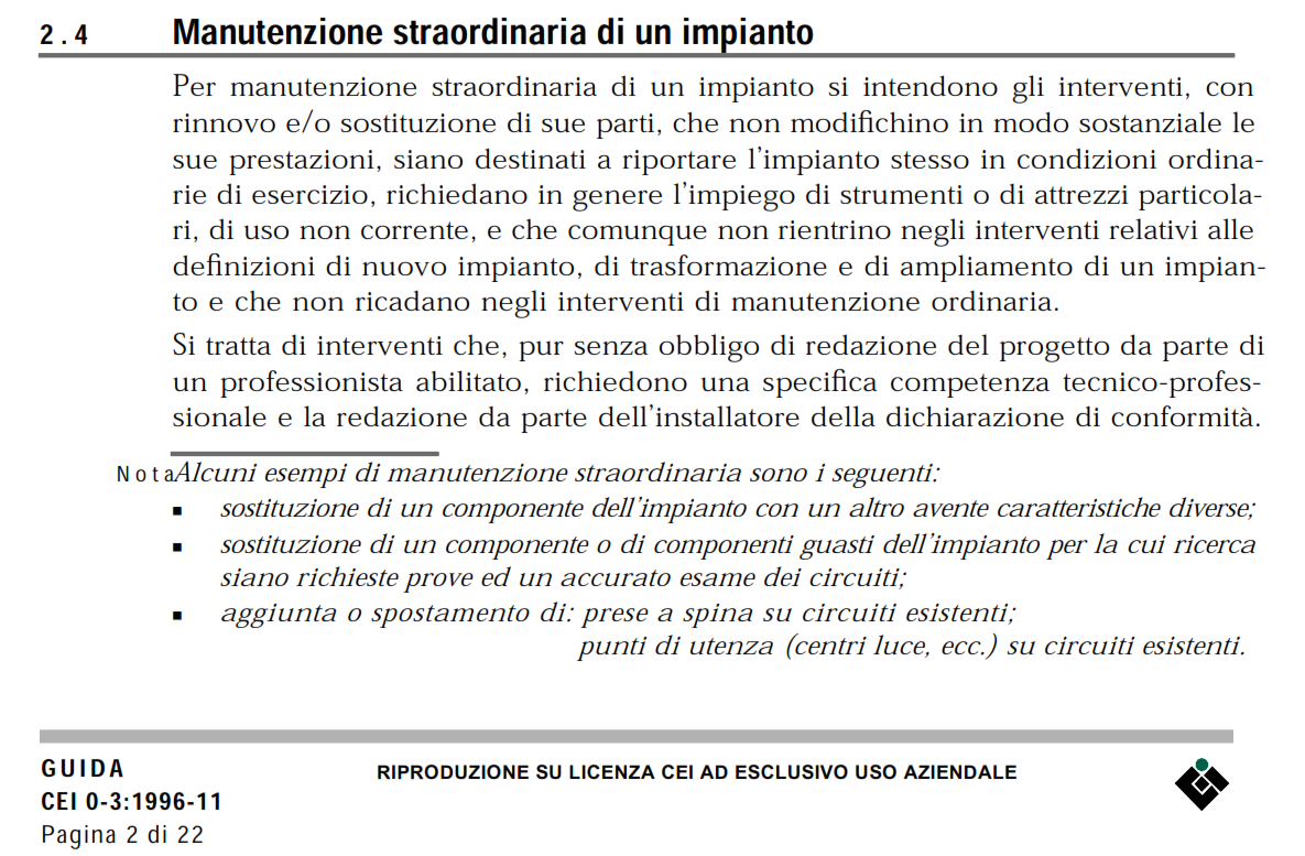

Mike ha scritto:
atomorama ha scritto:La manutenzione straordinaria si intende come "rinnovo e/o sostituzione", se aggiungo un interruttore e nuove linee non mi torna.
E' tutto ben codificato nella guida CEI 0-3 e 0-3V1, anche se non è più in vigore perché riferita alla ex L. 46/90 è tuttora valida in quanto unico riferimento visto che i DM 37/08 ricalca la L. 46/90 e DPR 447/91.
Grazie per la risposta sibillina: in questo caso quindi è ampliamento o manutenzione straordinaria?

atomorama ha scritto:Grazie per la risposta sibillina: in questo caso quindi è ampliamento o manutenzione straordinaria?
atomorama ha scritto:Se non ci riusciamo significa che la normativa è talmente fumosa da essere inutilizzabile.
A me risulta chiara.

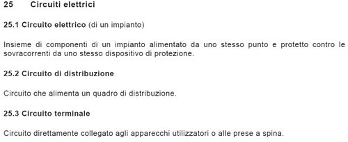

Messaggioda Foto Utenteiosolo35 » 27 lug 2016, 13:00
Ecco la definizione dalla CEI 64-8, forse adesso è ancora più chiaro
Foto Utenteiosolo35
51,6k 7 11 12
Messaggi: 4111
Località: Trento
[27] Re: Bar con modifiche interne
Messaggioda Foto Utenteiosolo35 » 27 lug 2016, 13:23
Scusa ma che differenza c'è tra l'immagine che ho pubblicato io in post.3 e quella pubblicata da Foto UtenteMike in post.25? per me è la stessa....

[28] Re: Bar con modifiche interne
Messaggioda Foto UtenteMike » 27 lug 2016, 13:36
atomorama ha scritto:A me non proprio: se aggiungo un interruttore e punti luce-prese non è più un circuito esistente...
Se per "interruttore" intendi "dispositivo di protezione" e di conseguenza nuova conduttura sei in presenza di un "ampliamento", altrimenti se intendi comando punto luce rientri in manutenzione straordinaria.

[30] Re: Bar con modifiche interne
Messaggioda Foto Utenteatomorama » 27 lug 2016, 16:09
Chiaro e limpido sir, come avevo interpretato io!
Grazie a tutti!
