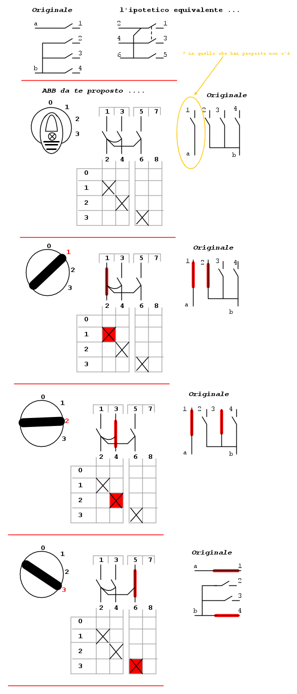

Scelta selettore rotativo 4 posizioni
[21] Re: Scelta selettore rotativo 4 posizioni
Messaggioda Foto Utenteschumy91 » 26 ago 2016, 22:58
Ti ringrazio. Comunque non ho capito perche quello indicato da me ad inizio post non va bene. Anche in quello c'è un polo comune che si accoppia con una sola "uscita" alla volta, proprio come da te disegnato negli esempi precedenti. O mi sbaglio? :? :? :?

schumy91 ha scritto:Comunque non ho capito perche quello indicato da me ad inizio post non va bene.
Pensavo di averlo illustrato in [4] .. :(
ci riprovo ...
[23] Re: Scelta selettore rotativo 4 posizioni
Messaggioda Foto Utenteschumy91 » 27 ago 2016, 22:13
Adesso ho capito. Con questi schemi è stato molto piu semplice e immediato capire. Grazie

Scusate se rispolvero l'argomento, ma mi serve più o meno la stessa cosa. Solo che volevo comprare l'interruttore in un negozio "fisico" di surplus di elettronica: su questi interruttori in genere è riportato lo schema di collegamento? O devo portarmi un multimetro... e provare tutti gli interruttori che trovo sullo scaffale? :shock:

LucaCassioli ha scritto:su questi interruttori in genere è riportato lo schema di collegamento? O devo portarmi un multimetro... e provare tutti gli interruttori che trovo sullo scaffale?
Dipende dal costruttore, in genere c'è un indicazione delle relative connessioni, ma per esperienza avere un multimetro dietro con penna e calamaio non guasta .. ;-)
