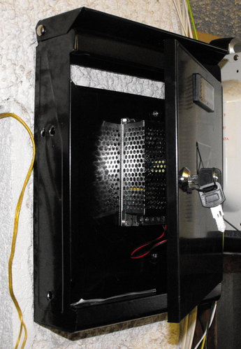

Messaggioda Foto Utentefrancesco1965 » 19 lug 2020, 16:28
La mia idea:
utilizzare una cassetta postale metallica, in modo che sia "sotto chiave".
Nella foto la fase iniziale della mia istallazione. Aggiungerò un termistore di controllo.
Indoor use only.
