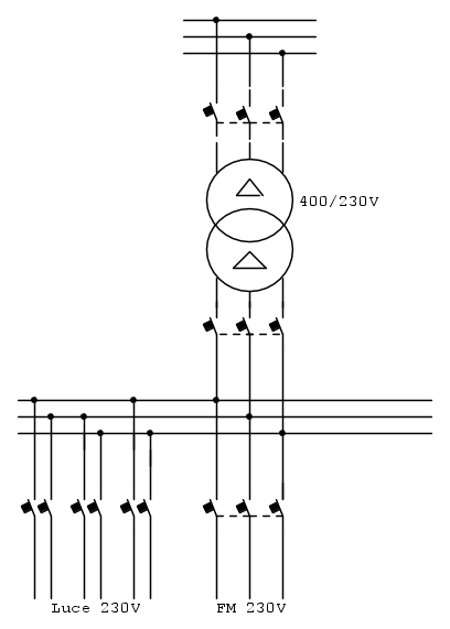

io non ne capisco nulla...ma questa pare possa essere un'altra soluzione...aspettando il parere di persone piu qualificate di me. :)

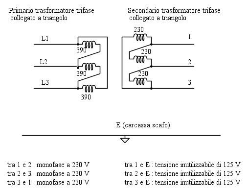

Ma quindi anche la carcassa del trasformatore è collegata a massa allo scafo?

Messaggioda Foto Utenteadmin » 21 ago 2017, 16:24
No.
Lo scafo è il centro stella delle capacità dei cavi rispetto allo stesso scafo.

[28] Re: Ottenere una tensione monofase dalla trifase
Messaggioda Foto Utentelelerelele » 21 ago 2017, 19:28
admin ha scritto:No.
avevo presupposto che questa fosse la configurazione, ma non pensavo che si potesse ottenere una centro massa "virtuale" attraverso la capacità parassita degli avvolgimenti e cavi. :ok:

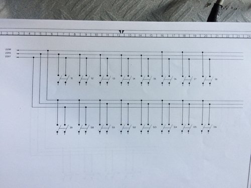

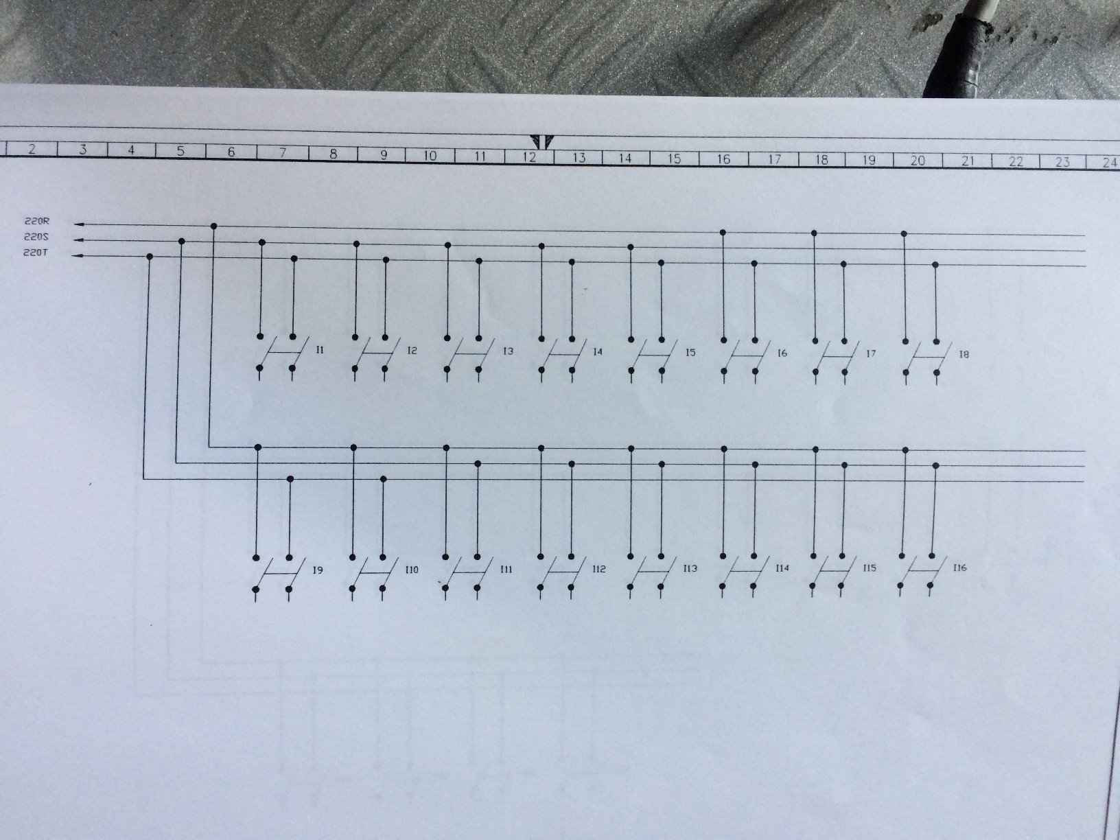

Se può esservi utile, come richiesto anche da StefanoSunda, questo è lo schema di un sottoquadro della distribuzione a 220 V.
