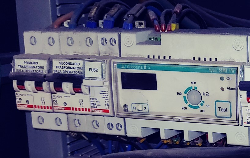

Messaggioda Foto UtenteDuracell » 29 mag 2020, 18:58
Da un controllo fatto con il test sulla centralina di prova isolamento, sembra tutto morto.
Ora il dilemma è sarà la centralina rotta o il trafo isolamento ?
Sapete se c'è un modo per verificare se il trasformatore è ancora sano, perché non vorrei far cambiarlo se è ancora funzionante
Foto UtenteDuracell
575 3 3 6
Messaggi: 2525
Iscritto il: 2 ott 2009, 11:55
[25] Re: Sala operatoria Veterinaria
Messaggioda Foto UtenteDarioDT » 29 mag 2020, 19:59
Ma alle prese sotto trasformatore di isolamento arriva tensione? Se colleghi qualcosa alle prese questo qualcosa funziona?

Messaggioda Foto UtenteDuracell » 1 giu 2020, 9:59
Si si arriva tensione, le prese sono funzionanti e lo strumento con cui misuro la tensione giustamente mi dice che manca la terra, quindi sembrerebbe che il trafo funzioni ma la centralina non da vita. :roll: :roll:

[27] Re: Sala operatoria Veterinaria
Messaggioda Foto Utentelillo » 1 giu 2020, 10:29
cambia quella centralina.
Foto UtenteDuracell ha scritto:giustamente mi dice che manca la terra
la terra c'è, ne sono quasi certo, ma non posso giurarlo non essendoci io li :D .
i valori che leggi non indicano che la terra non c'è.
sono quasi sicuro che lo strumento ti indichi la stessa tensione tra i conduttori attivi e la terra (circa 115-120 V), questo perché nessuno dei due è atterrato.

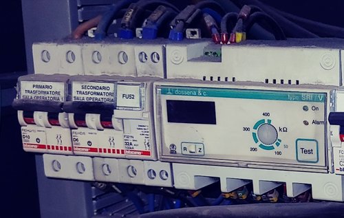

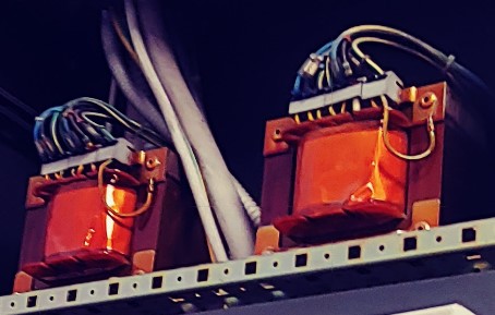

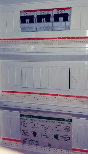

[29] Re: Sala operatoria Veterinaria
Messaggioda Foto UtenteDuracell » 1 giu 2020, 11:33
lillo ha scritto:cambia quella centralina.
Si scusa mi sono spiegato male anzi ho proprio detto una c...a
La terra c'è ma lo strumento mi legge come se non ci fosse, dandomi una tensione attorno ai 115V
Quindi secondo voi, ma è quello che penso pure io, il trafo funziona e quindi è solo la centralina Dossena che si è svampata ?
Diciamo che cambiando la centralina dovrei anche vedere se il trafo anzi i trafo, essendo 2 le sale operatorie con i medesimi problemi, funzionano.
La situazione è questa:
Sul Qgen che si trova a una ventina di metri dalle 2 sale oper., ci sono i 2 trafo e la centralina principale come da foto, mentre nelle 2 sale ho un pannello remoto altra foto.
Mi domando ma non ci dovrebbero essere due centraline principali nel quadro generale ?
Chiedo lumi a voi che siete + esperti
Secondo voi il fatto che il trafo si trova a una ventina di metri dalle sale operatorie è un problema ? Se non erro la norma da un limite di 30m

[30] Re: Sala operatoria Veterinaria
Messaggioda Foto UtenteDarioDT » 1 giu 2020, 20:28
Duracell ha scritto:Mi domando ma non ci dovrebbero essere due centraline principali nel quadro generale ?
Si, dovrebbero esserci due centraline. Comunque i trafo sono minuscoli e forse non sono IT-M.
La protezione è fatta con un 6A. Quante prese alimentano?
Dario
