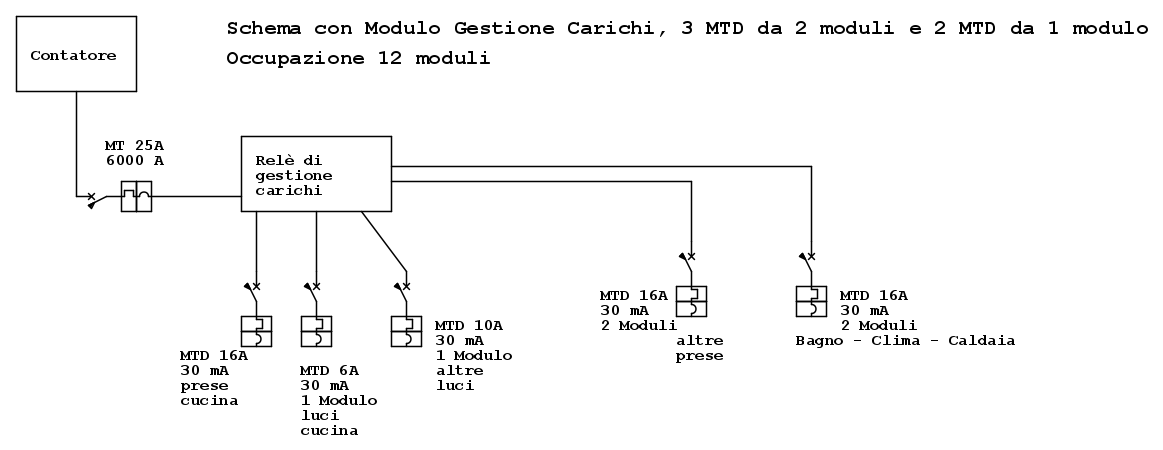

Messaggioda Foto Utentelucabomber » 26 apr 2021, 19:34
Ciao a tutti scusate l'assenza!
Avevo pensato... ma lo scaricatore di sovratensioni, non sapendo dove va a finire il cavo di terra e come è stato fatto l'impianto, non sarebbe meglio evitarlo e magari mettere dei singoli scaricatori a un modulo nelle prese accanto ad apparecchiature "sensibili", tipo la caldaia o le TV, dato che i PC sono già protetti dagli UPS?
In questo caso avrei, dall'ingresso del contatore in poi, come mi avete suggerito:
- 1 MT che fa da "generale"
- 1 Modulo Gestione Carichi
- 1 MT/Diff, da 16 per la linea prese cucina, alimentato come linea prioritaria dal MGC)
A seguire, in parallelo e in uscita non prioritaria dal MGC:
- 1 MT/Diff. da 6 per le luci cucina (più una presa tv che metto in alto ex novo e la posso collegare alla linea luci)
- 1 MT/Diff. da 10 per tutte le altre prese
Siamo a 10 moduli. Avanzandone due, cose ne direste di isolare con un ulteriore MT/Diff da 16 una linea per lavatrice, asciugatrice, caldaia e climatizzatore? Così siamo a 12 moduli precisi e una sezione in più :D

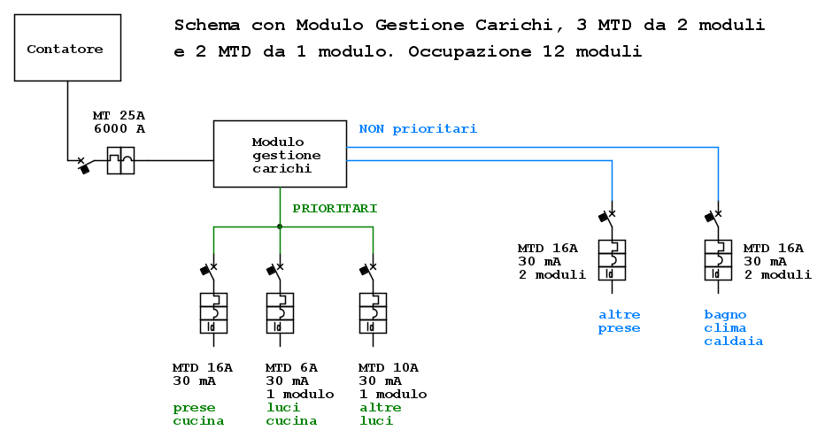

lucabomber ha scritto: ma lo scaricatore di sovratensioni [...] non sarebbe meglio evitarlo e magari mettere dei singoli scaricatori a un modulo nelle prese accanto ad apparecchiature "sensibili" [...]?
Gli scaricatori di tensione devono essere installati con un certo criterio, valutando quali siano i presumibili rischi per l'abitazione e quale configurazione consenta di rendere il rischio accettabile, tenuto anche conto delle modiche da apportare all'impianto e dei costi. Inoltre, una prima classificazione distingue gli scaricatori in tipo 1, 2 e 3, dove ciascuna tipologia ha caratteristiche diverse, e permette di gestire sovratensioni ed energie via via sempre meno elevate. Quindi, non puoi dire: "al posto di uno scaricatore di tipo 2 ne metto alcuni di tipo 3".
lucabomber ha scritto: cose ne direste di [...]
Usa FidoCadj per copiare uno degli schemi, modificarlo e pubblicarlo, in quanto la descrizione di quel che vuoi fare non è molto chiara. Ed ho comunque l'impressione che la tua priorità sia di riempiere a tutti i costi i buchi vuoti del centralino, a prescindere dalla necessità/opportunità di farlo (vedi quanto detto da me e da altri in merito al modulo gestione carichi).
P.S.
Nel modulo di gestione carichi, il carico "non prioritario" è quello che deve essere scollegato al superamento della potenza massima prelevabile dal contatore.

[24] Re: Consiglio su composizione quadro elettrico in appartamen
Messaggioda Foto UtenteSediciAmpere » 26 apr 2021, 21:48
La luce sull'uscita non prioritaria??

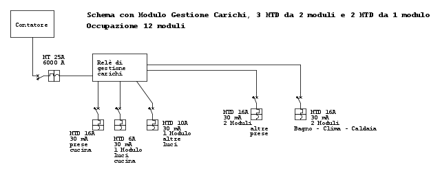

Ecco lo schemino, non ho trovato il simbolino dell'interruttore come il tuo ma insomma quello è :mrgreen:
No non voglio riempire tutto a ogni costo :lol: :lol: :lol: solo che avendo due posti liberi, ho pensato a un'ulteriore suddivisione della linea che comandasse dei carichi importanti, tipo lavatrice, asciugatrice, clima e caldaia, che sono tutti vicini e non sarebbe particolarmente laborioso farlo.
Per SediciAmpere, si hai ragione nei prioritari ho omesso le luci!

Messaggioda Foto UtenteFranco012 » 27 apr 2021, 1:08
lucabomber ha scritto: non ho trovato il simbolino dell'interruttore
Il simbolo si trova nella libreria dei "Simboli Elettrotecnica", alla voce "Interruttori di protezione".
Con qualche piccola modifica:

[28] Re: Consiglio su composizione quadro elettrico in appartamen
Messaggioda Foto Utenteattilio » 27 apr 2021, 13:06
il senso di mettere la caldaia sui carichi non prioritari?
prioritario = funzionalità la cui interruzione genera o può generare situazioni sgradevoli, pericolose, fastidiose, antieconomiche, etc
interrompere l'alimentazione di una caldaia (che per altro assorbe pochi watt) mentre magari uno sta facendo la doccia, per dare priorità alla macchina del caffè in effetti è una genialata!
evito di esprimere il mio parere sui dispositivi di gestione carichi (nome per altro odioso) nell'ambito di forniture da 3 kW, risulterei offensivo
gli apparecchi che andrebbero disinseriti da quei giocattoli dovrebbero essere solo quelli aventi resistenze di potenza (asciugacapelli, ferro da stiro, forno o fornetto elettrico, scaldabagno)
tuttavia, scollegare dalla rete un forno in cottura o un asciugacapelli può non essere la scelta ideale in quel dato momento
spegnere un condizionatore ad inverter mentre il compressore sta comprimendo il gas non è una buona cosa
così come non lo è per lavatrici, asciugatrici, lavastoviglie
quindi a mio avviso, intanto non sai di cosa parli, a proposito: auguri nella ricerca e acquisto di un magnetotermico differenziale in un solo modulo din, scelta senza senso se poi dividi in luci generali e luci cucina (con queste ultime sotto un 6A... che fili hanno usato? quelli del citofono?)
