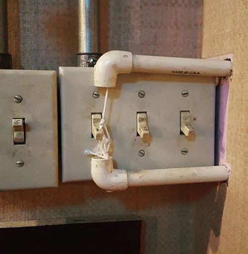

Messaggioda Foto UtenteEtemenanki » 19 feb 2022, 15:26
E questo allora ? ... interruttore a "comando remoto", versione casalinga :lol:

Messaggioda Foto Utentestefanopc » 19 feb 2022, 15:30
Il tele interruttore wired. :ok:

Messaggioda Foto UtenteLorisP » 20 feb 2022, 13:36
Ragazzi mi fate sbellicare dalle risate, non so dove le trovate certe bestialità!

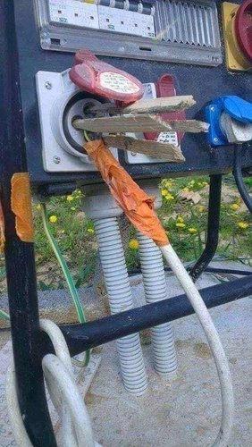

Messaggioda Foto UtenteEtemenanki » 20 feb 2022, 15:18
Perche', cosa c'e' di strano ? :mrgreen:

Messaggioda Foto UtenteFranco012 » 20 feb 2022, 16:54
Etemenanki ha scritto:Perche', cosa c'e' di strano ?
Immagine già pubblicata qui da Foto UtenteSediciAmpere (ma sono passati sei anni, e i "diritti di pubblicazione" sono scaduti).

Messaggioda Foto Utentespeedyant » 20 feb 2022, 21:14
Etemenanki ha scritto:Perche', cosa c'e' di strano ? :mrgreen:
Questa immagine ricorda tanto le "alternative" che vedevo nelle aree camper.

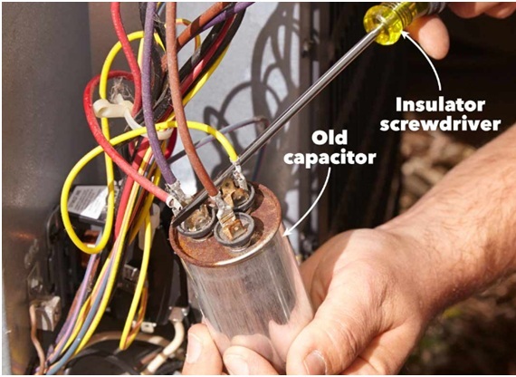

Messaggioda Foto Utentemir » 21 feb 2022, 12:44
StefanoSunda ha scritto: bel lavoro!
sempre dallo stesso intervento su "condizionatore" suggeriscono anche :
Remove the capacitor from the retaining bracket. Then touch an insulated screwdriver between the HERM (or “H”) terminal and the COMMON (or “C”) terminal. Do the same between the FAN (or “F”) terminal and the “C” terminal. On single-mode capacitors, just make a short between the two terminals.
.. #-o
[-X .. meglio utilizzare un resistore da qualche migliaio di Ohm opportunamente isolatto nei reofori, e con attenzione; l'utilizzo di un cacciavite come indicato nell'immagine, può essere rischioso per la persona, e non è comunque salutare per il condensatore.
