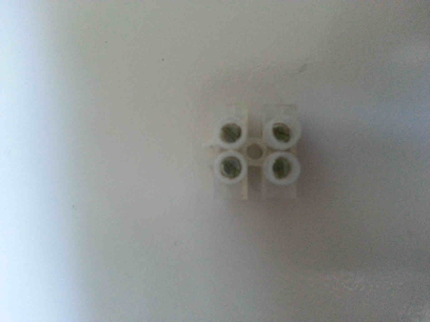

[35] Re: Sostituzione termostato manuale con cronotermostato digi
Messaggioda Foto Utentepier72 » 17 dic 2014, 12:04
Danielex ha scritto:1. nel tuo caso forse sarebbe stato meglio un crono con alimentazione da rete visto che avevi già i cavi. Per il resto io sinceramente non saprei, in commercio la maggior parte dei crono di uso comune funzionano a batterie.
2. sarebbe bene che tu ti procurassi 2 morsetti a cappuccio e isolassi i cavi in questo modo
di morsetti per isoalre ho solo questi vanno bene?
Foto Utentepier72
0 1
Messaggi: 14
Iscritto il: 16 dic 2014, 15:09
[36] Re: Sostituzione termostato manuale con cronotermostato digi
Messaggioda Foto UtenteDanielex » 17 dic 2014, 12:21
non perfetti ma meglio del nastro isolante. Vai avanti così
Foto UtenteDanielex
5.344 3 4 8
Messaggi: 3870
