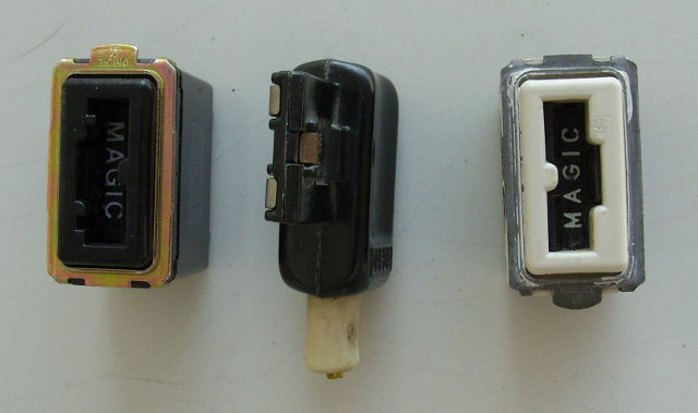

Messaggioda Foto Utenteattilio » 17 gen 2014, 1:05
Foto Utenteangus ha scritto:Sbagli! Le foto sono di due cassette di derivazione diverse, stesso anno di realizzazione.
In prima battuta volevo dire 1970 ma avrei sbagliato comunque.
Mi e` sembrato di vedere un conduttore viola (ma ora ho il dubbio che sia rosa) dietro a quelli rossi. Esisteva tale colore in quegli anni? :shock:
angus ha scritto:È evidente che aggiornare un impianto del genere è [...]
...puro scempio se non vi e` una ragione oggettivamente valida!

Messaggioda Foto Utenteangus » 17 gen 2014, 1:10
Attilio ha scritto:Mi e` sembrato di vedere un conduttore viola
è un rosso (che sembra viola/rosa nella foto fatta male col cellulare)
Attilio ha scritto:...puro scempio se non vi e` una ragione oggettivamente valida!
Infatti l'unico aggiornamento che ho fatto è stato sostituire tutte le prese MAGIC bianche e nere (sì, quelle)
con prese da 10A e biprese, solo per praticità e difficoltà nel reperire gli adattatori.

Messaggioda Foto Utenteattilio » 17 gen 2014, 1:15
Che notizie hai di questo impianto? (per quanto non sia semplice avere notizie dell' epoca)
Non sembra un lavoro commissionato, ma fatto da qualcuno per se stesso.
edit:
peccato non potere invece sostituire tutte le spine, lasciando le prese polarizzate!

Messaggioda Foto Utenteangus » 17 gen 2014, 1:34
Ho notizie certe, in quanto chi lo ha realizzato lavorava con mio papà, che mi ha raccontato di aver partecipato solo alle ultime rifiniture dell'impianto (era uno dei suoi primi lavori).
L'impianto è quello di una casa canonica di un piccolo paesino di montagna... :lol:
L'impiantista era noto per la cura e la meticolosità. Aveva "imparato il mestiere" a Milano lavorando in ambito civile ma anche industriale.
Aprire quelle scatole... incassate perfettamente diritte... con le viti precise e filettate... coperte da tutti gli strati di colore accumulati negli anni... con quei cavi così in ordine... piegati ad arte... è stata una sensazione davvero unica. un piacere. Sembrava quasi di aprire delle teche.
Mi dispiace solo di non aver fatto altre foto, ma se ci torno, non mancherò :ok:
