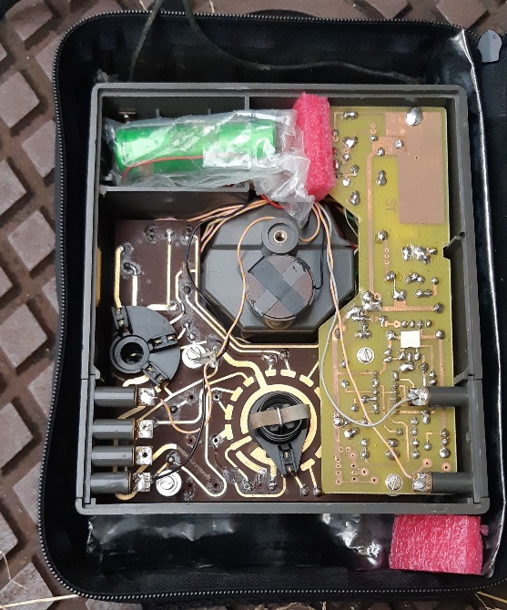

Intanto buon lavoro, io inizierò tra tre ore. Complimenti per la strumentazione vintage ed ancora operativa, mi incuriosisce ..
stefanopc ha scritto:..tester Philips con una bella scala ampia riconvertito in misuratore di isolamento 200v ..
a questo punto, devi dirci di più su la modifica .. :D

[352] Re: Vintage... che passione!
Messaggioda Foto Utentestefanopc » 11 nov 2020, 17:21
Per una valutazione rapida e qualitativa gli strumenti ad ago non li batte nessuno.
Questo era stato scartato perché l'equipaggio mobile era bloccato causa molla e fulcro a torsione staccato dalla saldatura.
Ottimo strumento molto poco sensibile alla posizione orizzontale e verticale con scala ampia che si vede anche a distanza e permette di vedere la velocità con cui varia la corrente di carica dei conduttori in prova.
Ne ho uno nuovo digitale ma con questo lavoro meglio.
Poi modificato ora misura tensione in continua fino 200v e isolamento con tensione di prova 120v o 240v.
Alimentazione una batteria li-ion 4v.

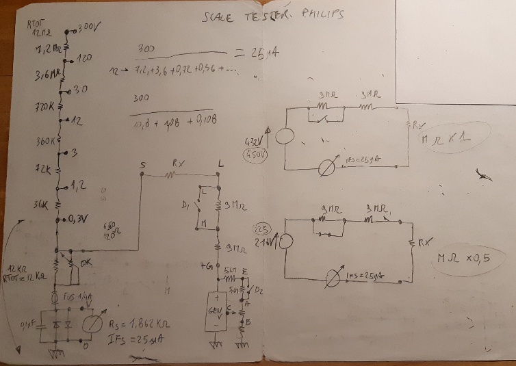

eh no Foto Utentestefanopc :( io mi aspettavo uno schema da poter poi utilizzare ...forse.
Così è come la foto precedente :mrgreen:

Prima di tutto devi avere uno strumento e decidere se la scala in Ohm che vedi va bene o la scala la stampi e la fai a tuo piacimento.
Io ho scelto di mantenere quella esistente ovviamente il valore è in Mega Ohm.
Poi come sempre va misurata la corrente di fondo scala dello strumento (Ifs nel mio 25uA) .
Poi bisogna vedere la indicazione di centro scala che nel mio caso è 18 e corrisponderà a 18Mohm.
Il conto è presto fatto :
La resistenza da mettere in serie allo strumento (Rs) è uguale alla indicazione di centro scala (in Mohm) .
La tensione del generatore perché lo strumento funzioni correttamente sarà uguale :
Vgen = Rs x Ifs
Nel mio caso Vgen =18M x 25u = 450V
Come fare un elevatore di tensione 4v - > 450v con assorbimento 25uA regolabile +/- 10% con un potenziometro di calibrazione?
Ce ne sono migliaia di già fatti.
Io ne ho utilizzato uno auto costruito con un trasformatore di una fotocopiatrice + mosfet e pilotato da un 4093 o meglio da un 555...
In uscita diodo veloce 1kv condensatore poliestere 2.2uF 1Kv.
Poi siccome la scala 450v era alta ho anche una scala dimezzata a 225v con Rs = 9 Mohm e i valori letti vanno divisi per due.
C'è una rotella originale per passare dalla modalità alta alla bassa.
Lo schema che risale a qualche anno fa è a matita su carta e andrebbe copiato su Fcd.

[355] Re: Vintage... che passione!
Messaggioda Foto Utentesetteali » 11 nov 2020, 23:54
Grazie :ok: sembra di facile realizzazione ma con attenta precisione, ti ringrazio, non lo farò ma copierò le indicazioni per tenerle a portata di bisogno. O_/

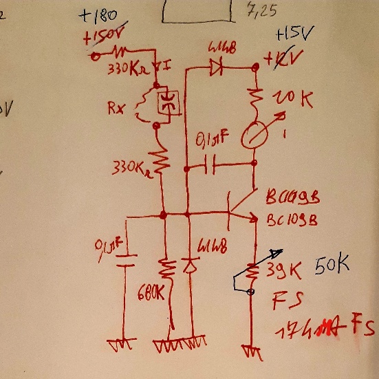

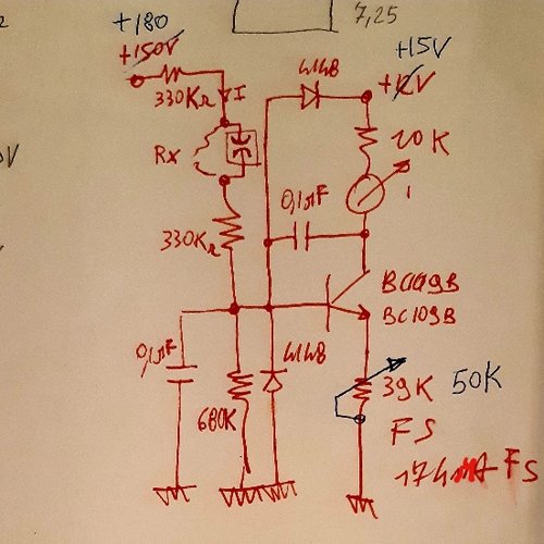

[356] Re: Vintage... che passione!
Messaggioda Foto Utentestefanopc » 12 nov 2020, 9:36
Ecco due schemi uno per uno per uno strumento da pannello poco sensibile con transistor che amplifica la corrente misurata.
In questo caso la scala dello strumento va fatta sperimentalmente a causa della presenza del transistor e della sua quasi linearità.
Nel secondo schema a matita il philips con doppia scala e misura tensione Vcc fino 300V.
In questo caso la scala è rispettata e i calcoli sono nel post precedente.
Poi ho aggiunto anche il test batteria.
[attachment=0]20201112_080631_resized.jpg[/attachment]
[attachment=1]20201112_080800_resized.jpg[/attachment]

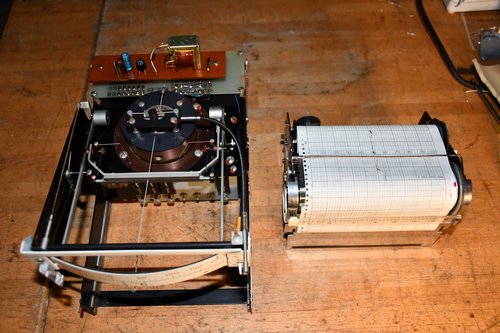

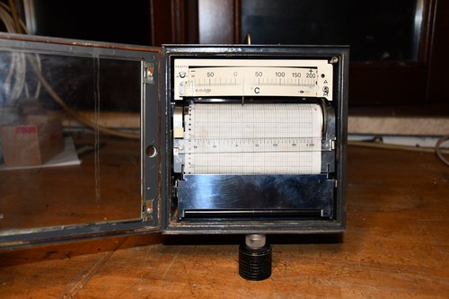

Messaggioda Foto Utentepoggioventoso » 13 nov 2020, 19:57
Indicatore di temperatura con registrazione su nastro in carta. Brion Leroux, modello ignoto ma leggo in rete " produttore francese di strumenti per l'aviazione" :D

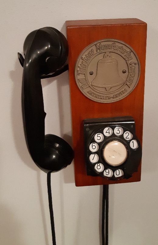

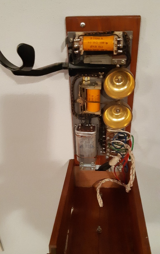

Messaggioda Foto Utentestefanopc » 14 nov 2020, 0:23
Telefono vintage diy.
Componenti d'epoca assemblati con materiali d'epoca.
Disco combinatore e stemma Bell Telephone 1954.
Microtelefono con farfalla e cavo in cotone anni 60.
Tutti i cablaggi con cavo isolato in cotone cerato.
Gancio , suoneria, antilocale e condensatore anni 60/70.
Scatola anni 90.
Funzionante su linea voip anche in selezione decadica.
Realizzati tre esemplari identici.
