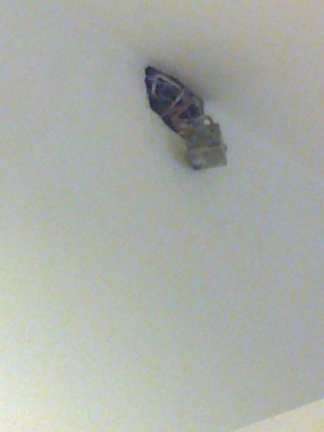

un'altra perla in cui mi sono imbattuto per puro caso...ed erano più di una nello stesso ambiente ...
presa con cavi volanti.JPG (11.78 KiB) Osservato 7916 volte
doveva proprio essere difficile isolare quei conduttori e riporli all'interno del frutto .... mah :shock:

Messaggioda Foto Utenteattilio » 12 giu 2013, 21:36
Luogo: Ambulatorio medico
Storia: Un relè passo passo in preda ad una crisi claustrofobica e stanco dell'attesa, cerca di scappare dalla scatola di derivazione in cui era alloggiato...

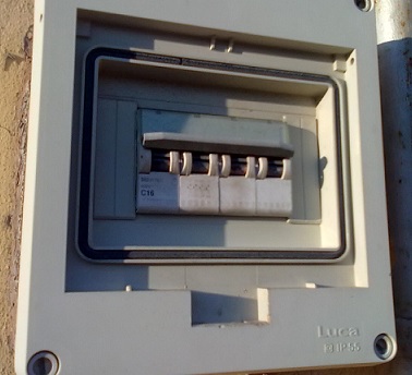

Messaggioda Foto Utentealessandro87 » 12 giu 2013, 23:28
Ecco qua un quadro elettrico IP 55 (precisamente ex IP 55 :D ) tranquillamente esposto al sole e alle intemperie
[-X [-X non ci siamo...

Attilio ha scritto:Ambulatorio medico
mi dispiace contraddirti Foto Utenteattilio, ma non è detto, è possible che sia stato il suo turno e si stia preparando per entrare dal medico ... dopo un lungo periodo di tensione,una controllatina alla bobina e tutto passa ...:mrgreen:

alessandro87 ha scritto:[-X non ci siamo...
è no, direi proprio di no ... anzi è il caso di segnarlo al diretto/i interessato/i... ;-)

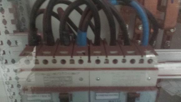

Messaggioda Foto Utentemagoxax » 13 giu 2013, 13:42
I devastanti effetti della "sindrome del ponticello civile".
Interruttore da 125A elegantemente derivato con ponticello realizzato tramite corde di 16mmq da interruttore adiacente con portata 63A.
A parziale soluzione dell' "inspiegabile" surriscaldamento è stato genialmente tolto il pannello frontale per favorire la circolazione dell'aria.
P.S.
Per tranquillizzare un po' tutti; tale obbrobrio non esiste più.

Messaggioda Foto Utenteguzz » 13 giu 2013, 15:28
su un cavo da 16 mmq passavano (potenzialmente) 125+63 = 188 A? :shock: :shock: :shock:
Gliel'ha chiesto al medico: "passa?"
...E il medico cosa gli ha risposto: "passo, passo" ? :lol:
