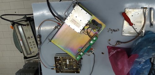

Il tavolo apparecchi ato del guasto di venerdì.
Taratura Vco 7Ghz e verifica funzionamento Apc su pr Gte anno costruzione 1984.
Regolarmente in servizio.

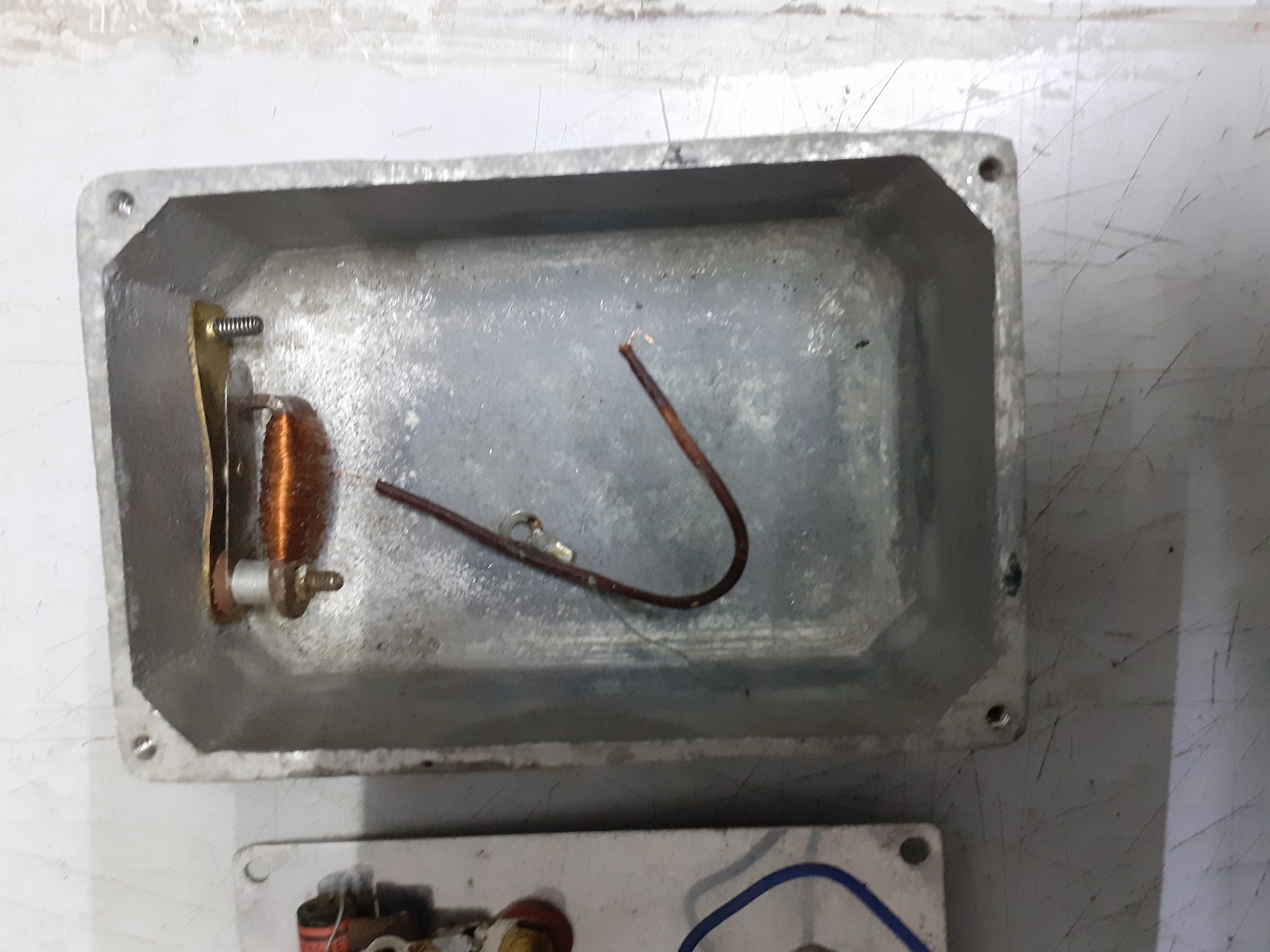

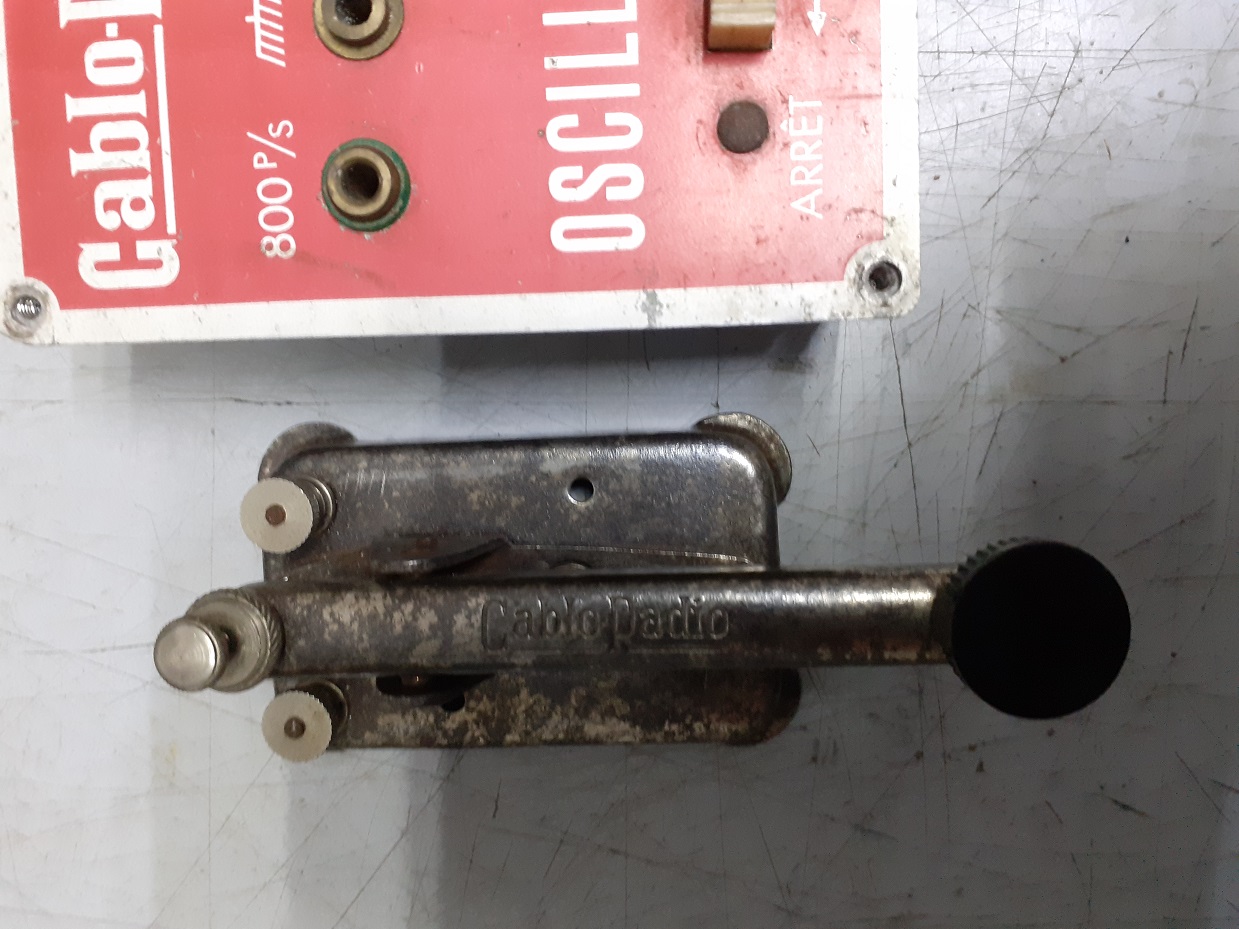

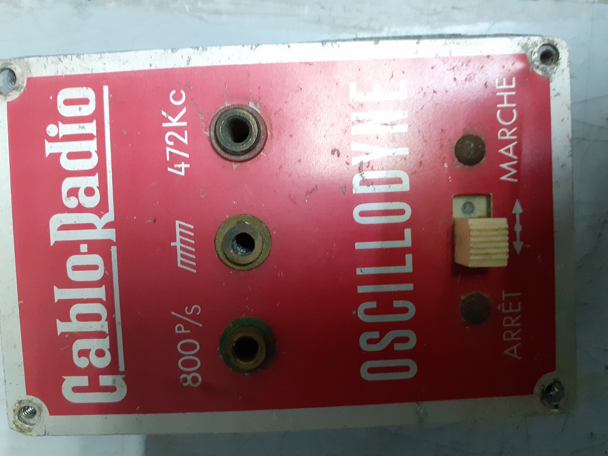

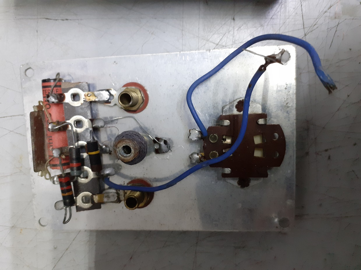

Stamani mi hanno portato questa macchinetta per imparare l'alfabeto Morse, è senz'altro francese e fatta bene, non so di che periodo possa essere, forse guardando i caratteri di stampa di può azzardare agli anni '30 ?
Alex

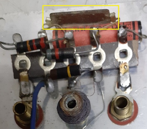

[383] Re: Vintage... che passione!
Messaggioda Foto Utentemir » 11 dic 2020, 20:26
setteali ha scritto:azzardare agli anni '30 ?
:-k ..se guardiamo il tasto morse, forse si anni '30, anche se consideriamo il condensatore, ed anche la piccola impedenza realizzata con filo litz, ma dai resistori ad impasto di carbone non mi sembrano prorio degli anni '30 a meno che non gli abbiano sostituiti di recente .. :-k
poi solo per curiosità, l'altro componente (riquadro giallo in immagine) simil piastrina, collegato fra i due resistori, cos'è un altro condensatore ?
[384] Re: Vintage... che passione!
Messaggioda Foto Utentesetteali » 11 dic 2020, 20:38
si è un condensatore amica da 250 pF.
In effetti hai ragione le resistenze sembrano Allen Bradley e per gli anni 30 erano un po' precoci.
E' da aggiungere che ha bisogno di iniettare il segnale alle frequenze scritte per funzionare, perché nel circuito non mi sembrano previste batterie e non ci sono componenti attivi, ci mancherebbe anche questa che ci fossero dei transistor :D :D

[385] Re: Vintage... che passione!
Messaggioda Foto Utentelemure64 » 11 dic 2020, 20:39
A occhio sembrano tardi anni '40 ma attendo lumi...

[386] Re: Vintage... che passione!
Messaggioda Foto Utentemir » 11 dic 2020, 20:48
setteali ha scritto:ci mancherebbe anche questa che ci fossero dei transistor :D
Beh..il primo transistor vide la luce nel 1925, magari cablato esternamente al box potrebbe andarci ... :mrgreen:

[387] Re: Vintage... che passione!
Messaggioda Foto Utenteedgar » 11 dic 2020, 20:58
Non ricordo di aver visto deviatori a slitta così datati ma forse sono troppo giovane :mrgreen:

[388] Re: Vintage... che passione!
Messaggioda Foto Utentestefanopc » 11 dic 2020, 22:27
Sono una via di mezzo tra il datato e il super economico.
Il tasto bianco plastico del deviatore mi sa tanto di fine '50 al massimo.
Prima erano in bachelite neri o marroni o in ceramica o in metallo quelli seri.
Di sicuro un reperto curioso.

[389] Re: Vintage... che passione!
Messaggioda Foto Utentesetteali » 11 dic 2020, 23:36
Io sono stato portato a dargli quell'epoca nel primo momento che l'ho visto, perciò senza nessun dato di fatto, ma soltanto il tipo di carattere, mi ha portato subito a quegli anni, mi sono venute alla mente i vari manifesti o pubblicità di quei tempi, poi hanno influito il tipo di contenitore che è una fusione di alluminio e inoltre il tasto mi sono venute alla mente le scatolette di metallo e gli apribottiglie.
Forse ripensando all'apribottiglie, gli anni 30 sono troppo lontani, mi ricordo che le bottiglie di gassose , prima che nascessi , anno '48 , erano con la sfera di vetro, ma sono ricordi inerenti al paese dove sono nato.
Ma vediamo se qualcuno ha fonti più attendibili.

[390] Re: Vintage... che passione!
Messaggioda Foto Utenteclaudiocedrone » 12 dic 2020, 0:54
E' stata comunque rimaneggiata, oltre ai resistori i cavi isolati sono almeno anni '70 direi :-)
