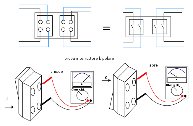

a questo punto dovrebbe essere sufficiente scambiare di bipolare una coppia blu/nero..o mi sbaglio?

stefano1971 ha scritto:devo quindi invertire di posizione i cavi nero/blu a seconda della canalina di appartenenza?
Attenzione !!! invertire i conduttori senza conoscerne la funzione si rischia di far diventare i due interruttori bipolari due potenziali cortocircuito nel momento in cui si andranno a manovrare con gli effetti facilmenti immaginabili e l'elevato rischio di folgorazione !
Premesso che è buona norma segnare sempre i conduttori con le relative posizioni prima di scollegarli,ora prima di collegare a caso i conduttori sugli interruttori bipolari bisogna dapprima capire le connessioni dei bipolari, poi capire i conduttori come lavorano e rilevarlo in assenza di tensione non è semplice.
dalla foto dei bipolari che hai linkato se non ho visto male, mi è parso di vedere che un gruppo di conduttori (2 azzurri e 2 neri) entrano in un corrugato, ed un altro gruppo in un altro, pertanto ogni bipolare interromperà l'alimentazione di una presa o di un utilizzatore, quindi converrebbe iniziare con un gruppo di conduttori ed un bipolare, tenendo presente che una coppia di conduttori azzurro-nero sarà senz'altro in tensione, mentre l'altra coppia rispettiva azzurro-nero andrà a fornire tensione alla presa o utilizzatore quando il bipolare è comandato a 1.
si potrebbe DOPO AVER TOLTO TENSIONE ALL'IMPIANTO verificare come l'interruttore bipolare chiuda i contatti aiutandosi con un tester in portata per Ohm, per collegare rispettivamente i conduttori.

Messaggioda Foto Utentemir » 9 gen 2012, 23:27
dovrebbe esser così...

Messaggioda Foto Utenteattilio » 9 gen 2012, 23:35
Complimenti per il disegno Foto Utentemir, il mio tester digitale inserito al [24] può andarsi a... nascondere :mrgreen:

Messaggioda Foto UtenteVRI » 10 gen 2012, 0:15
Dalla foto i collegamenti sembrano essere giusti...
Sei sicuro che quei due sezionatori non sezionino altri carichi della tua cucina? Che so, tipo lavastoviglie e frigo?

Messaggioda Foto Utentestefano1971 » 10 gen 2012, 0:37
ricordo piuttosto bene che spegnevano il forno e il piezoelettrico del piano cucina..anche se a dire il vero la canalina di sinistra va direttamente verso il frigo..
comunque nella posizione che ho postato forno e piezo funzionano..ma non si spengono..
purtroppo nessuna prova mi ha dato valori superiori a 0.3 Ω.
A questo punto mi arrendo.

Messaggioda Foto Utentemir » 10 gen 2012, 16:53
Attilio ha scritto:Complimenti per il disegno mir,...
Grazie Foto Utenteattilio ,ma il merito è di fidocadj quando inizi a prenderci la mano diventa anche divertente disegnare.... :mrgreen:
Attilio ha scritto:il mio tester digitale inserito al [24] può andarsi a... nascondere :mrgreen:
assolutamente no, l'effetto di un multimetro analogico è impeccabile, forse perché lo preferisco al digitale.. ;-)

Messaggioda Foto Utenteangus » 10 gen 2012, 17:00
Ma l'indicazione non è contraria?
il fondo scala in ohm dell'analogico dovrebbe essere resistenza molto alta e l'inizio della scala 0 ohm.
o sbaglio?

Messaggioda Foto Utenteattilio » 10 gen 2012, 17:03
Ieri sera avevo adocchiato la stessa cosa e l' avevo anche scritto nel mio precedente commento.
Devo ammettere che sono parecchi anni che non uso più l' analogico, ma poi ripensandoci, se non vado errato, lo 0 Ω si trova sul fondoscala nella parte destra.
Pensando poi che difficilmente Foto Utentemir avrebbe sbagliato un dettaglio simile, ho provveduto a cancellare la traccia del mio dubbio, ma a questo punto gradirei se Foto Utentemir me/ce ne desse conferma...
